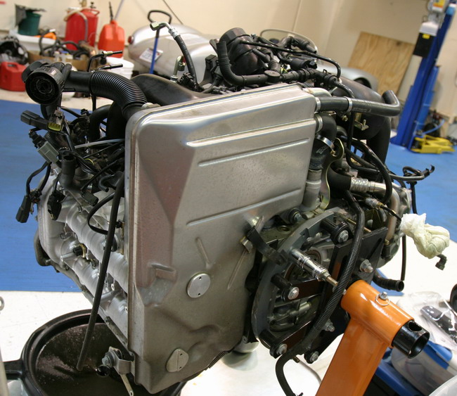

Comprends pas comment une faiblesse de débit de pompe peut se traduire par de l'huile finnissant dans l'échappement. Toutes les 996 fument parfois au démarrage, Turbo ou pas. mais ça disparaît en quelques secondes. On est HS, mais voici une photo du réservoir d'huile d'un bloc 3.6 turbo
996TT block frt 650.jpg (131 Kio) Consulté 5371 fois

Impressionnant le bloc 3.6 de la Turbo ! :o
