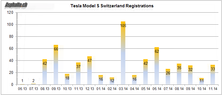

Les immatriculations en Suisse au mois de Novembre. On passe en douceur le cap des 600 voitures vendues.
