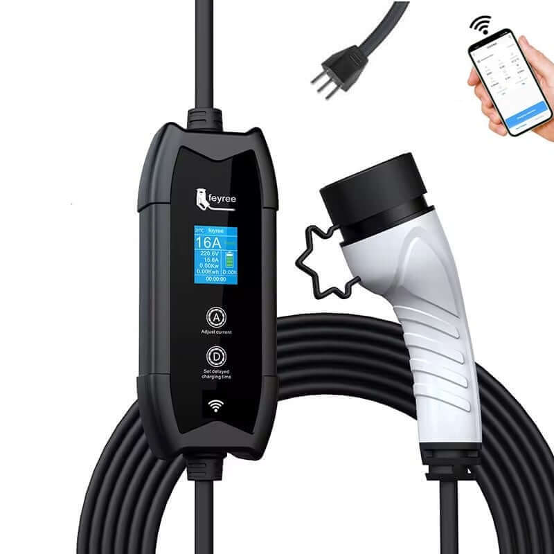

J'ai commandé un Feyree sur e-car-shop pour 220 CHF. Prise T13 Suisse. Il me faut qqchose plug & play rapidos. Feyree est une marque établie (à la consonnace fâcheuse), ils sont très présents en Malaysie.
Je loue des BEV quand je suis en Suisse, et comme elles ne sont plus fournies avec des chargeurs, il faut son propre équipement domestique, ou aller poireauter une heure sur une borne publique.
