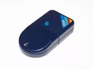

J'ai une télécommande de portail Gilgen F6000-S, la même que celle-ci mais avec deux boutons
Elle est énorme et surtout ce soir elle est tombée (boitier cassé), il est donc temps de la remplacer.
Si vous avez une piste pour trouver quelque chose de compatible et à un prix moins délirant que l'OEM je suis preneur.
Je pense que c'est du 868 MHz

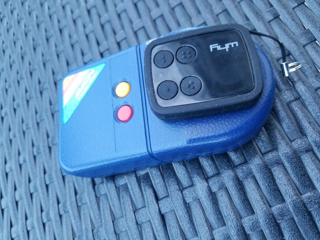

Message par rbk » 31 juil. 2020 21:56
J'ai donc investi dans une Sice Why Evo, et ça marche.
J'y gagne énormément en encombrement.
Merci pour tes conseils.
