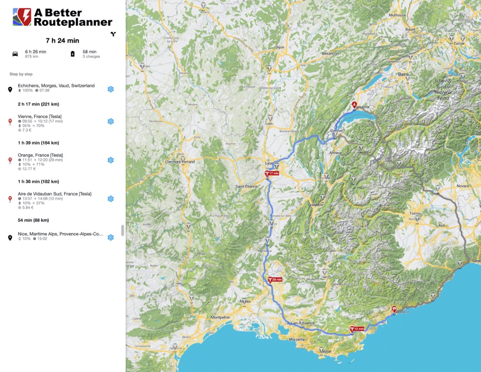

Et oui, c'est effectivement une bonne idée de faire une pause sur des trajets de cette longueur. C'est ce qui fait que je mets exactement le même temps pour aller chez mon beau-père dans le sud de la France en Model S ou en X5 car de toutes manières, en famille, je ne peux pas faire 650 bornes d'une traite.
L'autre point à prendre en compte: c'est une chose de pouvoir faire du long range planifié, c'en est une autre de le faire sans trop réfléchir. Il m'est arrivé sur mon fameux trajet vers le sud de la France de tomber sur un accident sur l'autoroute => pas grave avec la Model S, on coupe par la route Napoléon et roule ma poule. Je ne suis pas convaincu qu'un Taycan même 4S arrive à faire Toulon - Chambéry en bifurquant au dernier moment à Aix du fait de l'accident dans la vallée du Rhone et ce en plein Aout et donc avec la clim. Ca, j'ai réussi à le faire sans soucis en Model S, malgré le terrain accidenté et la voiture pleine à craquer. Ok, j'y suis allé tranquille = dans le respect des limitations de vitesse. Mais je suis arrivé à Chambéry avec encore 60 kms d'autonomie annoncée et ce avec une auto totalisant presque déjà 80 000 bornes et 4 ans.
Donc vous pouvez trouver ce Taycan comme enterrant la Model S, moi je l'attendais avec impatience pour prendre la suite de ma Tesla et je suis très décu. Un Taycan 4S coute un peu plus cher que je n'ai payé ma P90D ludicrous full options, 10 k de plus si on prend la grosse batterie qui permet d'approcher l'autonomie de la Model S et je pense 30% de plus avec les options équivalentes.
Si je choisissais de faire l'échange, je devrais donc payer 5 ans plus tard 30% de plus pour un peu moins d'autonomie et des perfs bien en retrait (mais répétables, certes). Je ne me suis jamais amusé à tester, mais est ce que par hasard, une P90D ludicrous n'abattrait pas le 0-100 en 4s une fois la limitation de perf du fait de la chaleur enclenchée? OK, pour ce prix là, j'aurais un "toucher de route" Porsche et pas Tesla (qui n'est pas si mal compte tenu de l'usage qu'on peut avoir d'une auto de plus de 2t) et une ambiance/finition Porsche (OK, là même avec l'option premium de ma Model S qui sauve les meubles, on est un cran en dessous de Porsche). Mais sérieusement, est ce que c'est ça votre attente de la part d'un excellent constructeur auto face à ce bouffon de Musk? Moi pas. Quand je roule une 911 et une Hyundai, certes la Porsche est plus chère, mais je vois tout de suite que je gagne de partout ailleurs et je suis content de payer le supplément. Là, je ne gagnerais que sur le toucher de route et la finition et je perdrais sur des domaines importants comme l'autonomie et la perf? Franchement, je ne suis pas emballé et c'est bien ce qui me choque … Quand on achète une Porsche, ca doit mettre la g...., pas se faire par dépit car on aime la marque et qu'elle nous fait rêver depuis 40 ans.
