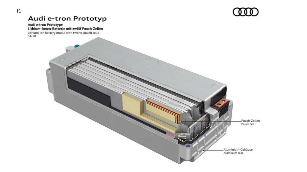

Message par dahu » 01 févr. 2020 22:09
Pour moi la différence vient du battery pack, celui de Tesla est basé sur des cellules très différentes de celles utilisées par les constructeurs allemand, le Tesla est basé sur des cellules Li-Ion cylindriques relativement petites alors que les battery packs des Allemands sont des poches beaucoup plus volumineuses de cellules probablement Li-po. Il doit forcément y avoir une différence à la fin d'assembler 432 cellules (pour Audi), 396 (pour la Taycan) contre 4416 pour la Model 3 long range.
Battery pack Tesla
Battery pack Audi
Messages : 2680
Re: Tesla Model 3
Message par rbk » 01 févr. 2020 22:48
Peut importe la batterie, a haute vitesse la consommation de la Tesla est plus faible que celle de ses concurrentes
