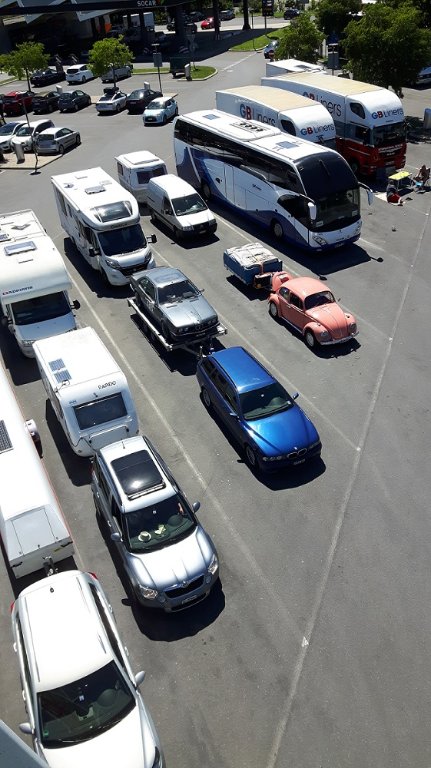

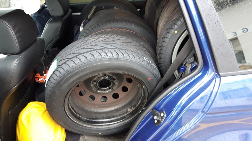

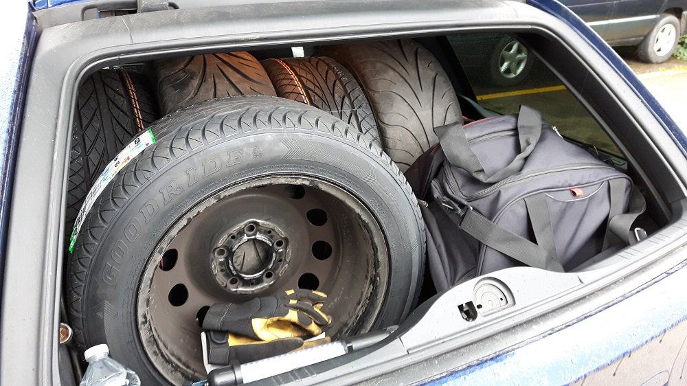

Avant d'avoir mon Vivaro tôlé (je te parle pas de ses avantages vu que c'est pas dans ton cahier des charges de daily ;) ), j'avais une 530i Touring e39, pack M-technique. Je pouvais tracter 2to. Je n'ai jamais pesé, mais je devais être limite avec ma 635 (1400kg selon permis de circul) sur une remorque plateau. Vu que je faisais aussi des sorties drift, je voyageais avec beaucoup de roues et je remplissais l'habitacle. J'avais fini par ôter la banquette pour gagner de l'espace (et la préserver). Je prenais à peine une caisse à outil, crick et chandelles, mais pas d'essence ni aucune pièce de rechange. Puis c'était le puzzle pour mettre un sac et deux casques... mais ça jouait. Je m'en suis séparé pour un véhicule moins dommage et moins coûteux au quotidien et pour ajouter à ma flotte un bus tôlé à <4Kchf, sans compromis et dédié à ça (mais pas que... on fait tout avec un bus tôlé !)

Revenons à ma BM, au niveau de l'agrément de conduite, tempomat, clim, confort Série 5, c'était impérial. La montée finale de l'arrivée au Lédenon avec une Skyline R32GTR sur le plateau n'a été qu'une formalité pour le 6 cylindres de 231ch/300Nm et tant les manoeuvres que les accélérations franches mais en douceur sont réalisées facilement grâce à la (vieille) boite automatique. Donc un gros break, si on priorise bien ce qu'on veut emporter, ça le fait.
Je n'ai jamais ressenti le besoin d'avoir une transmission intégrale mais une fois je suis rentré sur la neige, heureusement bien équipé, et je n'étais pas tranquille. Du coup j'ai pensé à monter des pneus toutes saisons sur mon bus, ce qui me donne aussi plus de motricité dans les champs sur certains paddocks de courses.
Je n'aurais qu'un conseil à donner, par rapport à ce qui est dit plus haut. Ne pas rabaisser ton véhicule tracteur. En faisant ainsi, tu basculerais l'assiette du timon et donc de la remorque, ce qui aurait pour effet de déplacer aussi le centre de gravité de l'ensemble de la remorque sur l'avant, et de charger le poids sur le crochet inutilement. Une connaissance l'a fait sur son bus (aussi un Vivaro :) ) et il a dû remonter la position de son crochet-boule pour rétablir l’assiette de la remorque. Maintenant quand il a une remorque attelée, il ne peut plus ouvrir ses portes arrières :lol:
