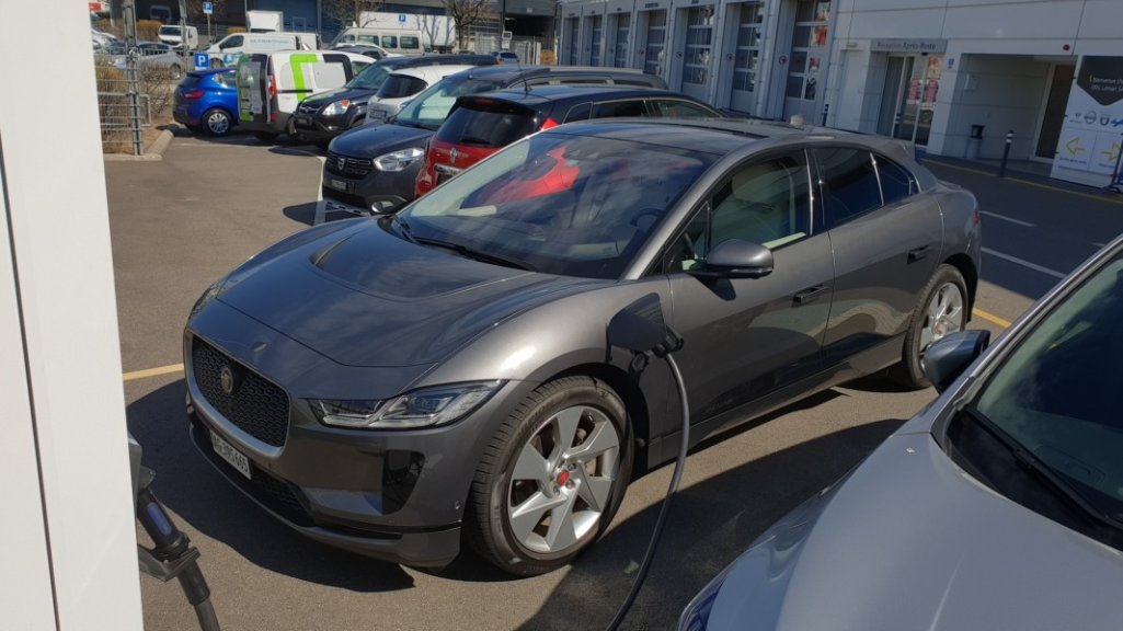

Faute de mieux, je refais le plein sur une borne mixte, et du fait que la Leaf de démo de RRG est plantée ... sinon j'aurais été bon pour poirreauter.
Arrivé à 19% SOC, je suis à 38 kW de moyenne sur les 30 premières minutes contre 50 promis. Sais pas pourquoi, la voiture ne devrait pas être le facteur limitant.
