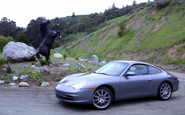

Rencontre inopinée avec un Cavallino Rampante, quelquepart sur la 84W entre Redwood City et le pacifique, pas longtemps après avoir croisé une Carrera GT noire qui allait faire ses courses en ville et une Ford GT tout aussi noire qui donnait de la voix.
Un canasson un peu empâté et à l'appendice charnu sectionné. Tout un symbole.

Joli, sharky...
PS : ta localisation est toujours "Lausanne" :wink:
