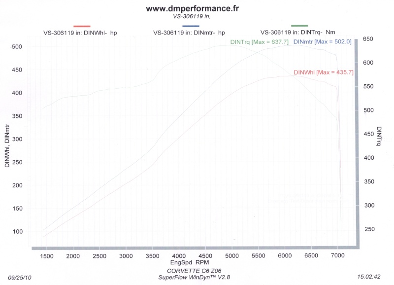

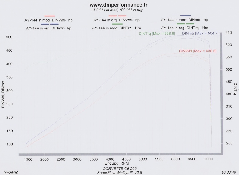

Mister B.
Messages : 212
Inscription : 16 janv. 2010 06:31
Message par Mister B. » 26 sept. 2010 18:22
pour revenir au concret, voila le avant/apres reprog d'une des 2 Z06 100% stock. J'ai pris comme base la carto que j'ai fait à Igor juste avant.
L'autre était à 10cv de moins.
Elle arrive pratiquement au niveau de celle d'Igor qui a une admission. On peut dire qu'elle marche bien, d'origine elle est à 10cv de plus que la moyenne.
Pour information elle avait les soupapes des silencieux ouvert, fermé, il y a un trou (perte) en couple et en cv. (voir graph d'Igor)
Bref + 12cv/ +13NM
et encore cela ne reflete que le résultat en plein gaz, à la conduite, le changement est plus que notifiable ...
