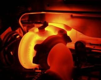

Les moteurs turbo sont-ils aussi fiables que les moteurs atmo? Y a-t-il des statistiques à ce sujet?
J'imagine que les constructeurs ne peuvent aujourd'hui pas se permettre de concevoir des moteurs turbo qui ne sont parfaitement fiables, mais il n'en demeure pas moins qu'il y a des pièces mécaniques en plus, et généralement une cylindrée inférieure à puissance ou couple égal. Je me demande si cela influe sur la fiabilité.
En outre, j'ai plusieurs fois lu et entendu qu'il ne fallait pas couper tout de suite un moteur turbo après usage, quand il a été sollicité, mais j'ignore quelle est la raison technique de cette recommandation.

Je dirais que oui il y a plus de risques de panne sur une voiture turbo. Avec le temps le turbo peut gripper, les tuyaux vieillir et du coup sa peut provoquer une fuite quelques part tout comme une soupape peut embêter. Avec un moteur atmo, tu élimines déjà ces potentiels soucis.
Pour prolonger la durée de vie d'un turbo faut respecter les intervalles de service (avec une bonne huile adaptée), respecter les temps de chauffe du moteur et de refroidissement. C'est à dire rouler mollo les premiers km et pas couper directement le moteur en arrivant à destination après l'avoir bien sollicité. 1 min voir 30 secondes lors des trajets quotidiens suffisent. Pas besoin d'attendre 3 min au ralentis :wink:

Et j'ai oublié l'essentiel : c'est pour que le turbo continue d'être lubrifié pendant qu'il refroidit et reprenne une température stable
Pas bon de couper direct le contact là :mrgreen:

Le coup de l'attente sur un moteur n'a plus vraiment lieu d'etre: historiquement, le probleme etait les turbos surchauffés sans refroidissement specifique et avec des huiles minerales qui se cokefiaient sur les axes, grippant le turbo. Depuis, on a les huiles synthetiques et surtout, un refroidissement specifique du turbo avec une petite pompe a eau electrique specifique. Certes, ca peut pas faire de mal de laisser les temperatures s'egaliser, mais s'il y avait un reel souci, les moteurs start-stop casseraient à la pelle, ce qui n'est pas le cas alors qu'a la glorieuse epoque de la super 5 gt turbo, le simple fait de s'arreter au peage apres un trajet inspiré (sans meme couper le moteur donc) suffisait a gripper le turbo.

La notion selon laquelle un turbo refroidit mieux avec un véhicule au ralenti à l'arrêt qu'en roulant me parait discutable. Je ne serais pas surpris si la température augmentait dans cette dernière phase. Le point est qu'il est souhaitable de ne pas matraquer dans les derniers km avant arrêt, style 20km à pleine charge sur autobahn ou montée de col à donf, puis arrêt immédiat. Mais dans les trajets quotidiens, je pense qu'un turbo (et le moteur en général) souffre plus de la mise en marche à froid que de l'extinction à chaud. Les cycles de mise en température sont de plus en plus rapides pour abaisser les émissions.

Prenons le cas de la RS3 : je ne sais pas exactement quelle solution est appliquée pour le refroidissement du turbo. Toutefois il est facile de vérifier la température d'huile moteur puisqu'on peut l'afficher au PI.
Exemple dimanche dernier : courte montée "tonique" mais pas trop sur une petite route de montagne avec le mode sport activé (boîte en D et M). A l'arrivée sur le parking, la température affichée est de 101°C. En laissant tourner le moteur une minute, la température reste constante. Si toutefois on attend un peu, 2 mn, ou plus, cela dépend de la t° initiale, de la t° extérieure etc., on voit que la température d'huile passe à 100° puis 30 secondes après 99°etc.
Personnellement, je laisse toujours le moteur tourner à l'arrêt, plus ou moins longtemps selon les circonstances, avant de couper.

A moins de faire très (trop) fort, je ne suis pas inquiet avec les températures d'utilisation des véhicules modernes. Par exemple, il ne faut plus laisser refroidir moteur coupé et caport ouvert. Tout est prévu.
La lubrification des turbo me laisse plus songeur. Est-ce que les pompes électriques sont généralisées?
