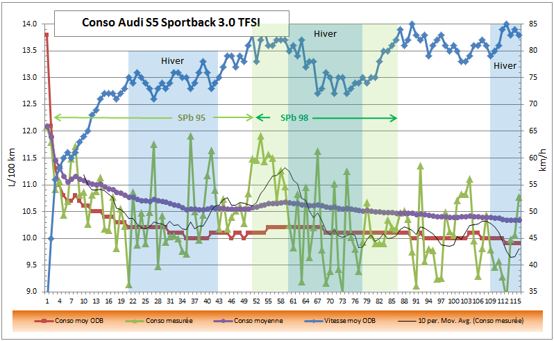

Message par ze_shark » 05 janv. 2015 20:42
Observer une différence entre ODB et pompe est plus la règle que l'exception.
Quant aux facteurs de consommation, il est bien difficile d'établir des corrélations. Rouler à la 98 plutôt qu'à la 95 ? Pas vraiment de différence. Pneus d'hiver vs pneus d'été et les températures qui vont avec ? Mouais.
La seule chose qui semble claire, c'est que plus ça va, moins ma voiture consomme. Un bon indice qu'elle ne souffre pas de l'encrassement chronique que certains moteurs FSI ont pu connaître.
Oui mais en même temps que ta courbe de conso descend, celle de la vitesse moyenne augmente.. Je présume donc que tu fais plus d'autoroute, facteur qui a aussi un impact sur une baisse de conso moyenne.
Messages : 45180
Re: Plutôt trompeurs, les chiffres annoncés de consommation
Message par ze_shark » 06 janv. 2015 12:26
Si tu compares les pleins 52-60 et 83-115, la vitesse moyenne est dans la même gamme (80 km/h et plus) et pourtant la conso moyenne change.
A noter que la nature de mes trajets n'a pas changé dans le temps, c'est le même bonhomme conduisant de la même manière en allant grosso-modo aux mêmes endroits. C'est du train-train hebdo à de rares exceptions.
Le mix autoroute/ville/trajets pendulaires est un facteur affectant la moyenne (vers le bas) et la conso (vers le haut), mais la vitesse de croisière sur autoroute est aussi un facteur affectant la moyenne (vers le haut) et la conso (vers le haut aussi). Je consomme environ 10% de moins en étant sur l'A1 dans la mélasse qu'à 140-150 km/h de croisière (plus de 120 de moyenne sur 200 bornes).
Ca se constate sur certains pleins: pour une même moyenne de 80-85 km/h, tu peux avoir une conso mesurée de moins de 9L/100km, ou de près de 11 L/100km.
Donc une moyenne élevée n'est pas forcément favorable à la conso, du moins sur cette auto, et pourtant, la tendance de la conso est clairement vers la baisse (même si cette baisse est relativement faible, de l'ordre de quelques %).

Message par Yvan » 06 janv. 2015 13:26
En lisant tes graphs sans les explications adéquates, c'était pourtant la conclusion que l'on pouvait en tirer.
Une vitesse moyenne élevée sur une courte période/distance n'est certainement pas favorable à la consommation mais, lissée sur le temps, si cette moyenne est le reflet d'un changement d'utilisation de réseau routier, elle pourrait avoir un impact positif sur la consommation.
