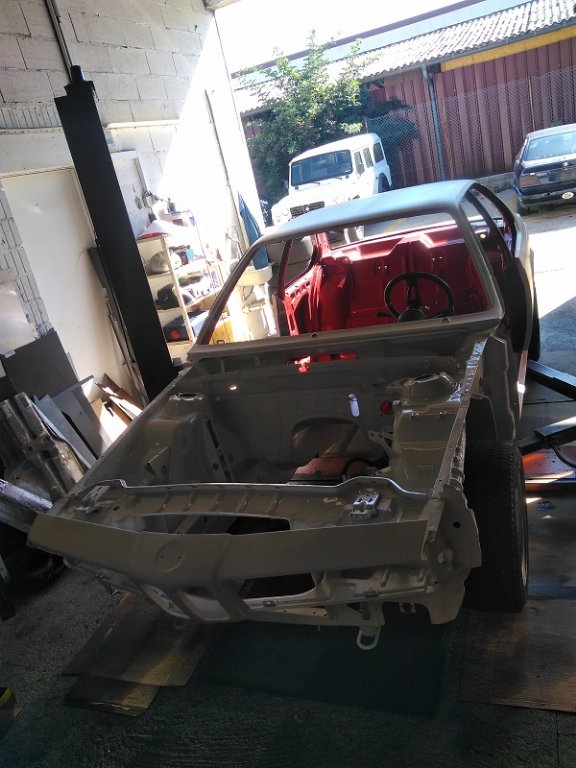

Quelques photos de l'évolution du travail entre fin décembre et début février.
Ailes avant neuves BMW original.
Achat d'un pare-chocs d'occase, sans feux antibrouillards (il est présenté à l’envers).

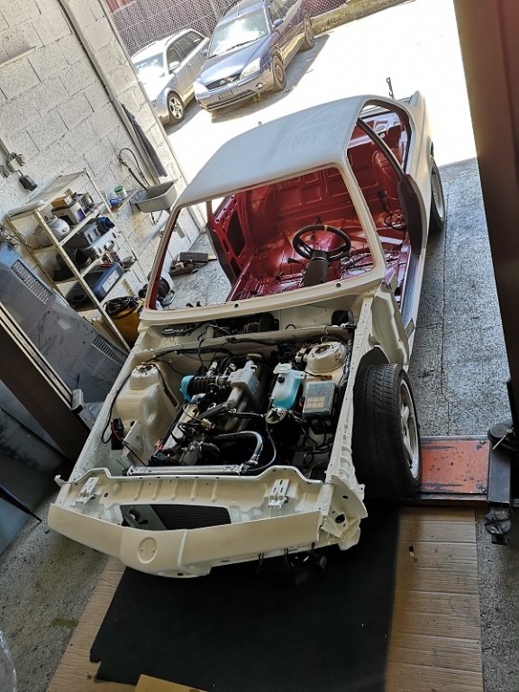

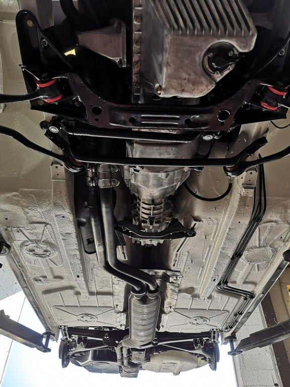

BIM !
On installe la mécanique et l'auto retourne à la carrosserie pour recevoir les ailes et les ouvrants puis la peinture finale !

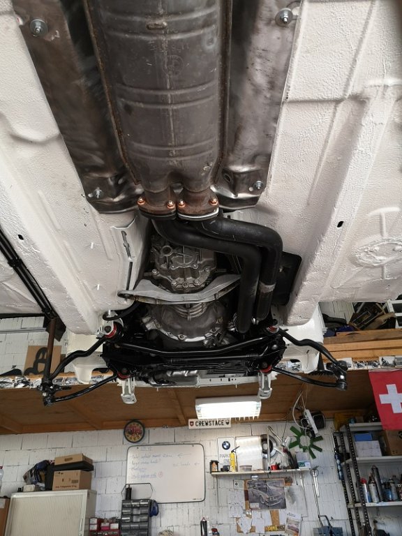

Vite en vitesse...
635 csi e24

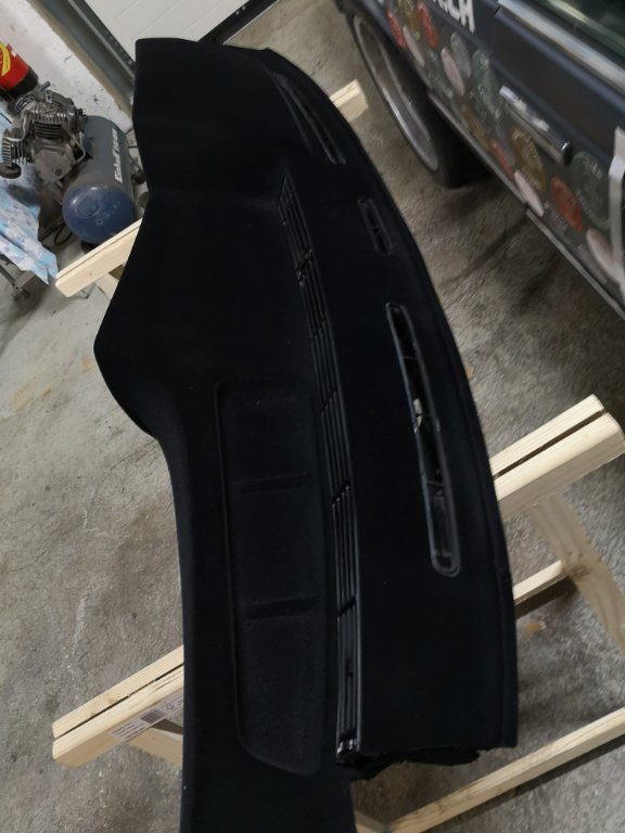

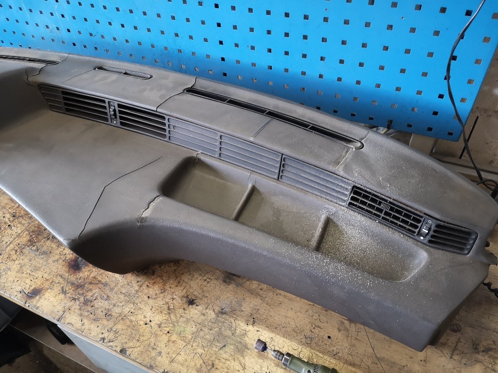

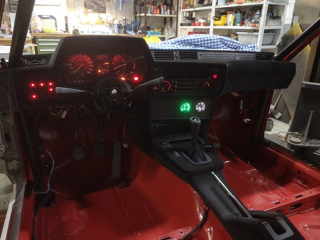

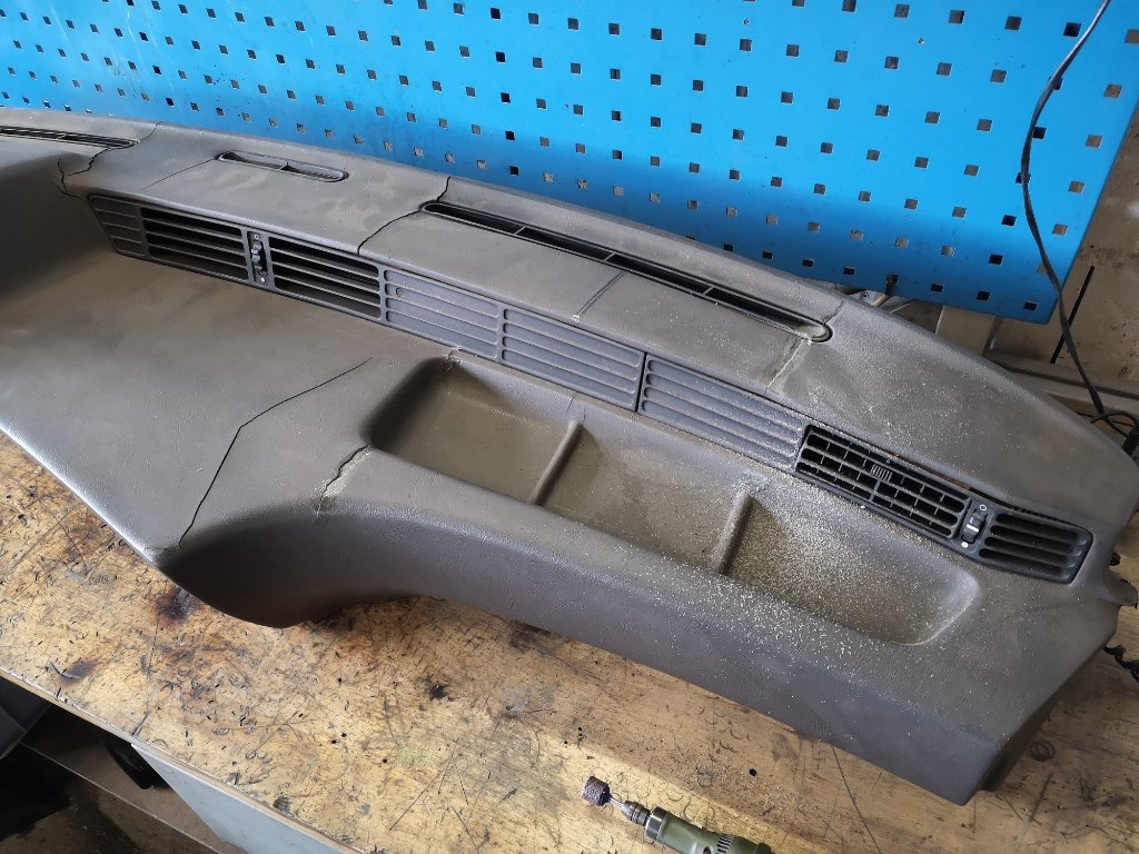

Tableau de bord d'origine. Ils sont tous comme ça...
Alors avec mon pote Nathanaël de Nm-Technic on l'a floqué (ponçage, mastic, flocage).
On s'est occupé aussi de toutes les pièces que je veux remonter. Les flancs du bas de la console centrale et le soufflet de levier de vitesse ont été re/faits à la Sellerie GG à Orbe. Les manomètres de pression et température d'huile sont des Stacks. Sur celui de la pression, on peut programmer des couleurs en fonction de la pression affichée.
