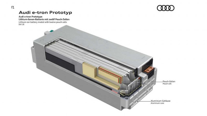

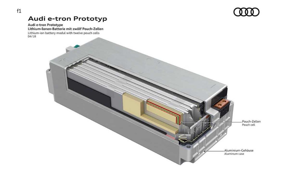

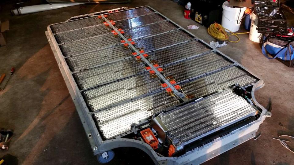

Message par dahu » 01 févr. 2020 22:09
Pour moi la différence vient du battery pack, celui de Tesla est basé sur des cellules très différentes de celles utilisées par les constructeurs allemand, le Tesla est basé sur des cellules Li-Ion cylindriques relativement petites alors que les battery packs des Allemands sont des poches beaucoup plus volumineuses de cellules probablement Li-po. Il doit forcément y avoir une différence à la fin d'assembler 432 cellules (pour Audi), 396 (pour la Taycan) contre 4416 pour la Model 3 long range.
Battery pack Tesla
Battery pack Audi

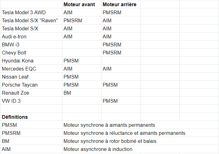

Message par ze_shark » 02 févr. 2020 21:34
Un résumé des différences applications:
Il y a trois grandes familles de moteurs utilisés:
- moteurs synchrones à aimants permanents: aimants permanents au rotor, bobinages au stator.
- moteurs asynchrones à induction: le couple est généré par l'induction d'un champ magnétique dans des boucles conductrices logées dans le stator.
- moteurs à réluctance: les dents du stator s'alignent avec des bobinages commutés au stator. Tous ceux qui les utilisent ont ajouté des aiments permanents pour gommer les problèmes intrinsèques des moteurs à réluctance.
En théorie, les moteurs asynchrones devraient être les plus efficients dans les applications à quatre roues motrices/double moteur car ils n'opposent pas de résistance lorsqu'ils ne sont pas excités, alors que si il y a aimant permanent, il y a une force résiduelle. La stratégie est alors de désactiver un des moteurs à faible charge. Le fait de se passer d'aimants permanents est également un avantage en termes de coûts.
En pratique, ce n'est sûrement pas si simple. Peut-être que la solution hybride réluctance/aimants permanents développée par Tesla (comme BMW bien avant eux et Chevrolet, mais avec des solutions différentes, le domaine semble truffé de brevets) est très performante. Reste que les coréens font aussi bien avec des moteurs synchrones. Peut-être pour d'autres raisons.
Renault semblent être les seuls à utiliser des moteurs à brosse (bobinage actif au rotor), avec tous les problèmes de fiabilité/usure que ça peut amener.

Très intéressant. Merci pour cette synthèse. Il semble difficile de tirer des conclusions à partir du type de moteur.
Est-ce qu’il y a de grosses différences de conception entre des moteurs électriques de même type ?
Du côté combustion, il est facile d’avoir des moteurs avec le même nombre de cylindres et la même cylindrée mais avec des comportements et une efficience très différents. Je me demande si c’est la même chose avec les moteurs électriques.
Messages : 45117
Re: Tesla Model 3
Message par ze_shark » 03 févr. 2020 08:47
Oui, je pense qu'il y a de grosses différences pour un même type de moteur. Géométrie, structure et types de matériaux utilisés, sans doute combinés à l'électronique de contrôle et son firmware. La gestion thermique a également sans doute son importance, les aimants permanents n'appréciant pas du tout des températures élevées.
Il y a aussi sans doute aussi des compromis performance/fiabilité. Les forums Tesla sont constellés de casses moteur, mais il est difficile de transposer des grappes d'anecdotes en stats.
Musk avait d'ailleurs menti en déclarant que sur une Dual, les deux moteurs fonctionnent en redondance et la voiture peut continuer à rouler si un moteur tombe en rade. C'est faux. Non seulement il n'y a pas moyen de débrayer un moteur cassé, mais les deux moteurs sont alimentés en série, pas en parallèle.

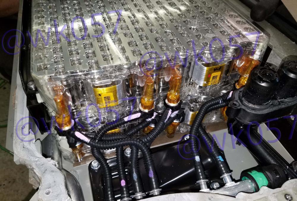

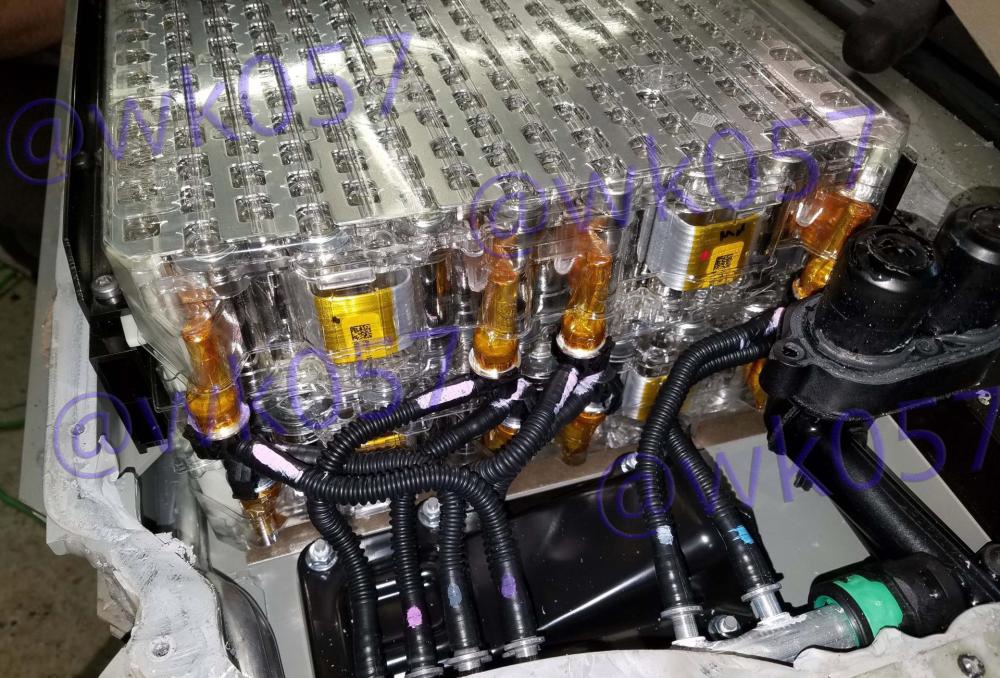

Message par rbk » 13 févr. 2020 10:41
Tesla teste une solution
