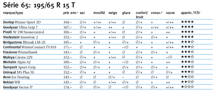

J'ai fait un peu de recherches. Les plus grandes dimensions testées par le TCS sont du 195/65/15 (l'Opel Vectra du Soleurois moyen), donc difficile d'extrapoler à des dimensions plus larges.
L'Adac a fait des tests de 225/45/17 et leur donne à tous une note à peine potable. La raison: l'aquaplanning, curieusement. Si on compare à des 185/60/14 testés dans les mêmes conditions, les performances sur neige et glace sont égales ou meilleures sur les pneus larges. Sur le sec il y a forcément pas photo, mais c'est sur le mouillé que ça se gâte selon les très méthodiques teutons.
Dunlop, Bridgestone et Michelin sont dans un mouchoir de poche.
A noter que les résultats de l'Adac sont de 2003, les Bridgestone sont les LM22, pas les LM25 en vente actuellement.

Le problème sur l'eau ou sur la neige vient de la largeur du pneu: plus c'est large, moins il y a de poids au cm^2, donc moins de contact, donc moins de grip. Et vu qu'il est impossible de trouver des grandes tailles étroits ... J'avais pensé à prendre des pneux hiver en 17' à une époque, et mon garagiste m'avait fortement déconseillé pour ses raisons. Les test sus-mentionnés lui donne raison.

Les tests de l'ADAC tendent à montrer que la seule différence est sur le mouillé, la différence sur la neige étant nulle en termes de notes absolues. C'est peut-être surprenant, mais c'est leurs résultats.
A moins que les pneus d'hiver évacuent l'eau moins bien que les pneus d'été (ce qui est possible), on pourrait conclure que l'aquaplanning ne va guère être pire que les pneus avec lesquels tu roules le reste de l'année.
