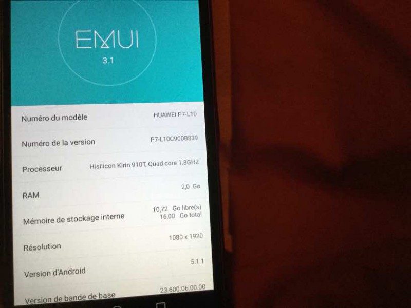

J'ai pu upgrader la version di firmware de mon Ascend P7 et après avoir constaté la réussite de l'opération, j'ai tefait un essai sur ma Conti Gt. Les 16 chiffres ont été acceptés et le répertoire enregistré. Le fonctionnement est normal. Le protocole rSAP est donc seulement pris en compte à condition d'upgrader la version. J'y suis parvenu en me rendant sur le site :
