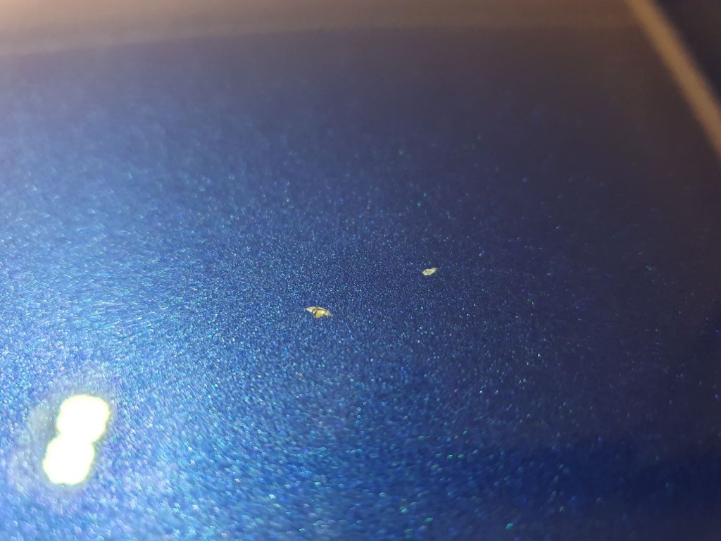

L'idée de faire poser un film sur la face avant de ma nouvelle voiture s'est un peu évaporée et je n'ai donc rien fait. Je n'aurais pas imaginé que le toit était aussi un élément important à éventuellement faire protéger...
Hier, en croisant une voiture, l'impact s'est produit au dessus de ma tête. L'impact de gauche est assez profond, on voit la tôle :(
Un carrossier peut reprendre ça facilement et de manière simple ou alors c'est cabine obligatoire et donc le prix qui va avec ?
Je pourrais aussi essayer d'acheter un stylo retouche mais j'ai peur de faire du mauvais travail.
Qu'en pensez-vous?

Un dégraissant style Carpro eraser sur la zone des impacts, des cure-dents, la couleur du véhicule en tube retouche, trempé la pointe d’un cure-dent dans la peinture et lentement remplir l’impacts sans trop en mettre. Attendre 3 jours et repasser avec un diluant à peinture par dessus pour éliminer le surplus. On devrais presque rien voir...sinon c’est carrosserie et repeint l’endroit au complet.
