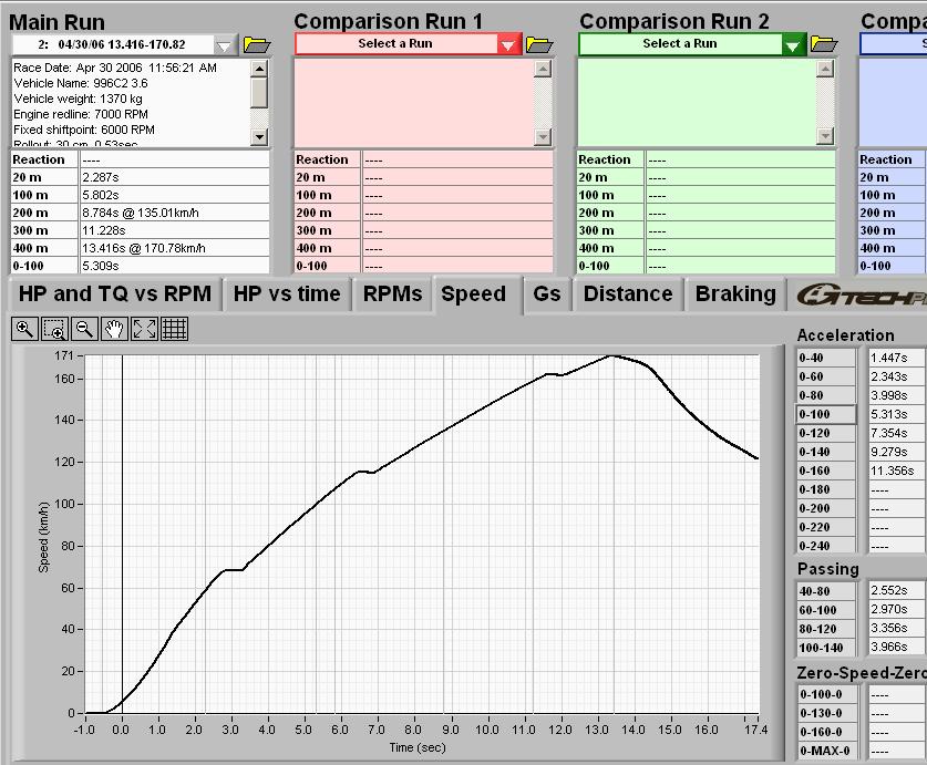

Message par ze_shark » 30 avr. 2006 21:17
Finalement pu faire joujou une première fois avec le schmilblick. Mais juste une ... voir plus bas.
Les résultats ci-dessous. Suis un peu surpris du temps:
0-100 en 5.3s
0-160 en 11.35s
400m 13.41s
avec un run tout sauf idéal, tant par le démarrage que par le passage des rapports (trop tardif et trop lent). Ca me parait vachement optimiste. Pourtant la vitesse atteinte est pas hors de propos, j'étais à plus de 100mph quand j'ai lâché. Faudra voir si les mesures sont répétables.
L'honneur de la TPT est cependant sauf !
Je n'ai donc fait qu'un seul run, j'ai eu un chouïa la trouille après.
Long rectiligne avec visibilité, pas d'intersections, bande d'arrêt d'urgence, je m'arrête au bord de la route, arme le machin, pas de trafic devant, pas de trafic derrière, hop je fais mon run, me loupe un peu avec l'embrayage (emrayé mollo mais lâché trop tard), tire la première trop haut dans les tours, deuxième, troisième, quatrième, je coupe, ralentis, demi tour, je m'arrête au bord de la route et commence à boutiquer le GTechPro. Une voiture s'arrête, noire et ... blanche, mmm ...
L'officier: Watcha doin' here ?
Ma pomme: Huuuh checking my navigation system ?
L'Officier: not a good place to do that, move away.
Ma pomme: Huuuh yes sir, sure sir.
Et le flic démarre. Pfew.
A 2 minutes près, le flic me croisait déboulant à 170 sur une roule limitée à 80, le clou assurré dans ce pays. Suis rentré tranquilos chez mes beaux parents, calmé pour la journée.

Message par pierre » 30 avr. 2006 22:08
Ben y'en a un qui a eu de la chance, hein? :wink: :wink:
Intéressant. Et les valeurs me semblent réalistes, non?
Ca me fait penser que j'ai fait 2 runs juste avant de filer la TPT au Dr Sportec. Malheureusement sur route mouillée, ce qui explique probablement en partie le démarrage de grand-père et les 5.1s pour le 0-100. L'antipatinage a travaillé, et en le déconnectant ça patinait un peu... En plus, je suis tj aussi prudent sur le passage des vitesses, en particulier 1-2. En plus, je suis tj aussi nul en ce qui concerne le 'launch'. Ca aide pô... Bref. Voilà les deux runs comparés:
J'espère pouvoir faire un joli 0-200 la semaine prochaine! 8)

Message par dahu » 01 mai 2006 12:12
Il y a une raison pour que le temps 0 soit pas exactement à l'endroit oû la courbe de vitesse décolle ??? pour les 2 systèmes il y a environ 0.4 seconde de décalage !!!! Sinon, comme vu dans le dernier EVO, les 911 sont très bonne sur le 0-100 dû à l'adhérence au démarrage. Sinon, je trouve génial de pouvoir faire ce genre de mesure soi-même, c'est un super système...

Message par pierre » 01 mai 2006 13:53
La grenouille a écrit :Je me demande même si en démarrant en 2ème, Pierre, tu ne ferais pas un meilleurs temps.
Fichtre diantre et palsambleu! J'y avais même pas pensé. T'as peut-être raison. En tous cas, ça mérite un essai.
dahu a écrit :Il y a une raison pour que le temps 0 soit pas exactement à l'endroit oû la courbe de vitesse décolle ???
Ouais, il paraît que c'est comme ça que sont faites la plupart les mesures du genre (magazine, etc). On attend que la voiture ait effectué un 'rollout' de 12 inches avant de mesurer. Sur le GTech Pro, la fonction est désactivable/configurable.
