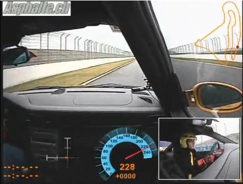

J'ai donc commandé, reçu et installé ma VBox.
Ca marche ... à moitié.
- fichier de license pour les 4 canaux CAN pas inclus dans l'envoi, je l'attends toujours
- pas encore réussi à obtenir quoi que ce soit du bus CAN de l'auto (la prise est sous le tableau de bord, voiture US). Même pas le régime ...
- la base de données de tracés est pauvrichonne, en France il n'y a que le Bugatti, le Castellet et deux tourniquets bretons. Il y a le Ring, mais pas Spa, etc ... Je google depuis un moment, mais sans succès.
Vu le prix du matos, expérience moyenne pour l'instant.
Messages : 45108
Message par ze_shark » 04 mai 2010 22:32
Premiers essais live à Magny Cours pour une journée abrégée à quelques séances le matin par quelques soucis pratiques, pas pu faire mieux qu'un 2'02"79 (GPS) en pneus routiers (RE050), c'est la première fois que je remets les pieds dans la Nièvre depuis une bonne quinzaine d'années.
Faute de la trouver sur le site de Racelogic ou ailleurs, je me suis farci l'acquisition de la piste sur Google Earth (je posterai les fichiers CIR et SPL), donc l'incrustration de la carte fonctionne, mais pas le lap timing, pas encore compris pourquoi.
Pas d'incrustation de signaux CAN non plus pour l'instant, Racelogic a fini par répondre à une de mes questions pour me dire que Porsche ne routerait pas le bus CAN sur la prise OBD et qu'il faut se connecter directement sur la torche. Suis quand même surpris, un truc de plus à investiguer.
Le schmilblick a vraiment de l'intérêt, parser les enregistrements par tour est un jeu d'enfant, on peut comparer ses tours split par split, voir quelles sont les trajectoires qui se traduisent par les vitesses de passage ou de sortie les plus rapides, vraiment pas mal SAUF qu'il n'y a pas moyen d'exporter la vidéo d'un tour particulier - incompréhensible. Avec les signaux CAN, il y vraiment moyen d'analyser son pilotage session après session, sauf qu'il faudrait presque un(e) assistant(e) à plein temps pour s'occuper des data pendant qu'on hydrate, nourrit et vidange le bonhomme.

Messages : 45108
Message par ze_shark » 29 mai 2010 17:36
Après avoir potassé le diagramme de cablage de la 997 mk1, il s'avère effectivement que, si il y a un pin dédiée pour les signaux CAN_DRIVE__HI et CAN_DRIVE_LO sur la prise OBD2, ils ne sont pas câblés sur la 997 mk1 (ils le sont sur la 997 mk2).
Après moult recherches sur le web, dans le manuel d'atelier et vautré dans l'auto, je me suis résolu à prendre l'option ECU car les autres points de routage de ce bus CAN (il y en a au moins deux autres dans la 997) sont prohibitivement inaccessibles à moins de disséquer la grenouille.
Suivi les instructions pour dégager l'ECU (DIY de Sharkwerks) puis celles d'AIM pour trouver le bon connecteur parmi les 5 branchés à l'ECU.
La paire de signaux CAN se reconnaît ensuite facilement aux couleurs et au fait que la paire est torsadée alors que les autres cables de la torche ne le sont pas.
Le fil vert sur le bouton vert et le fil bleu sur le bouton bleu ... ou plutôt:
- le fil rouge (CAN HIGH) du cable racelogic sur le Yellow/White de la 997
- le fil bleu (CAN LOW) du cable racelogic sur le Black/White de la 997
On isole et remonte le tout avec précaution, et voilà, j'ai fait un électrocardiagramme sur l'écran de contrôle, le régime s'affiche !
Remapping de tout le schmilblick avec les bons signaux CAN et les infos de throttle et brake position s'affichent également.
J'ai "juste" encore quelques menus problèmes
- le steering angle, il semble que Porsche retourne une valeur absoluée non signée, steering direction est une valeur séparée, pas pratique.
- certaines modifications de config demandent de faire un reboot (power cycle) de l'unité, chose peu pratique vu le temps que ça prend. Ajouté à la lenteur des uploads par USB, on finit par passer beaucoup de temps dans sa bagnole avec un PC sur les genoux.
- ai aussi eu une bizarrerie, interruption de l'enregistrement, bip bip continu, mais je ne sais pas si c'est parce que j'avais pas l'antenne GPS sur la surface métallique du toit ou une autre raison obscure.
- des problèmes de décalage son-image-data qui sont étonnants et pour lesquels Racelogic n'a pas (encore) de réponse.
A noter que le SAV de Racelogic, une fois qu'on sait à qui s'adresser, est diligent et compétent. Plutôt pas mal pour un "box mover".
C'est le produit qui manque encore de maturité.
Vu le prix, je regarderais de près d'autres alternatives.
Messages : 45108
Message par ze_shark » 16 juil. 2010 23:30
Ca progresse, tout gentiment. Voir exemples ici.
Installé la dernière version du firmware, mais pas pu installer la dernière version de Circuit Tools (la beta ne se déinstalle pas, bug connu selon le support).
En discutant avec le représentant Racelogic pour l'Allemagne au Ring, il m'a indiqué la source possible de mes problèmes de décalage entre image/son et overlay: les temps d'accès sur la carte SD HC. Il faut au moins du SD HC type 4 comme livré, voire mieux (6 ou 10). Parait que la qualité s'améliore aussi, suis un peu dubitatif mais ça vaut la peine d'essayer.
L'absence de quittance sonore ou visuelle sur le LCD de début/fin d'enregistrement est vraiment irritante, pas moyen de savoir si le bidule tourne selon où on l'a placé. Quand même pas compliqué de faire bip "je commence" bip bip "j'arrête d'enregistrer". Et toujours pas de moyen élégant de faire de l'export d'analyses de tours ou de vidéos. :roll:
Les bullet cams rament passablement dans des situations à fort contraste, ma Canon DVC bas de gamme s'en sort nettement mieux. Je trouve la qualité vraiment limite en comparaison avec des caméras HD contemporaines. Seule solution, éliminer le contraste entre intérieur et extérieur en jouant sur la placement et sur l'angle dans l'habitacle. Racelogic me dit qu'un optique 56 degrés est dispo en option, mais elle n'est pas sur le site.
C'est aussi un peu la jungle pour avoir des fichiers de tracés propres et précis, ceux fournis par Racelogic sont de qualité moyenne, et le fichier Bridge-To-Gantry officiellement officieux qu'on m'a passé sous le manteau ne semble pas avoir de splits valables.
Bref, rigolo, utile pour voir où l'on perd du temps, mais pas au point, surtout en regard du prix.
