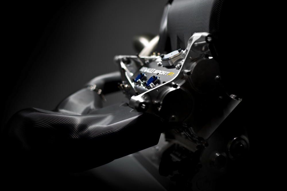

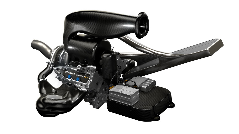

Renault a dévoilé cette semaine au salon du Bourget le moteur V6 Turbo de 2014:
Rappel sur le règlement:
• V6 1.6l turbo à injection directe, 15'000 t/min de régime maxi
• Architecture à simple suralimentation : un seul turbocompresseur (E-motor autorisé)
• 5 Power Units par pilote et par saison en 2014, puis 4 les années suivantes
• Quantité d’essence pour la course limitée à 100 kg (-35% par rapport à 2013)
• Débit maximum de carburant limité à 100 kg/heure (actuellement illimité et proche de 170 kg/h dans les faits)
• Des systèmes de récupération d’énergie plus puissants (ERS) sont autorisés

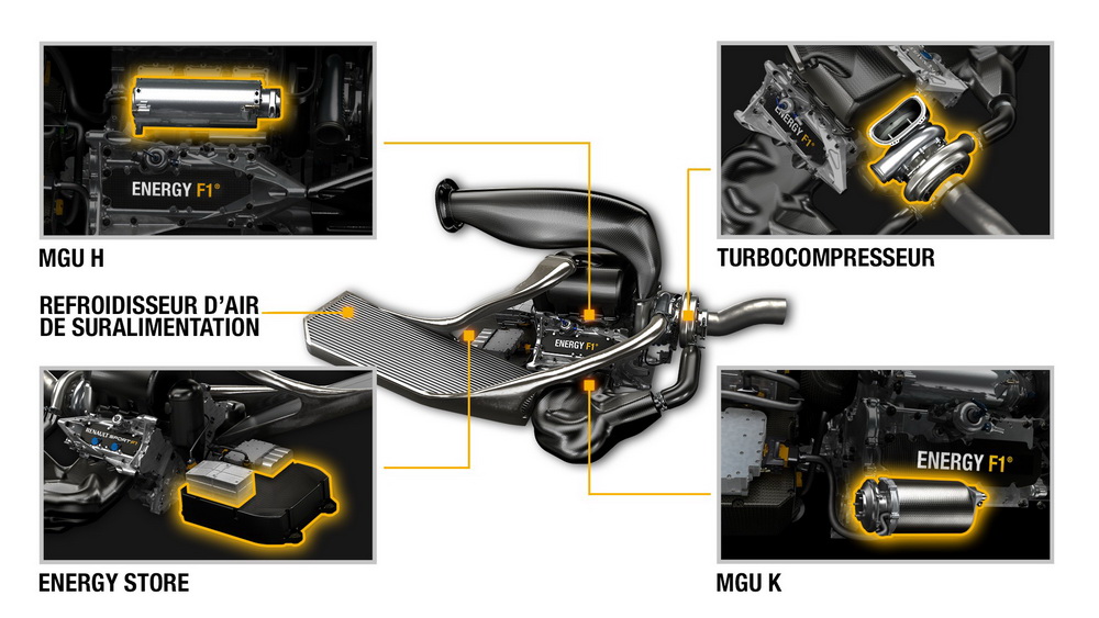

MGU
Le MGU (motor generator unit) est un équipement électrique. Lorsqu’il fonctionne comme un moteur, le MGU convertit l’énergie électrique qui lui est fournie en énergie mécanique. En mode générateur, le MGU convertit l’énergie mécanique qui lui est fournie en électricité. Le Power Unit 2014 utilise deux MGU : un MGU-H (H pour heat qui dessine, la chaleur récupérée via les gaz d’échappement) et un MGU-K (K pour kinetic, l’énergie cinétique de la voiture récupérée au freinage).
MGU-K

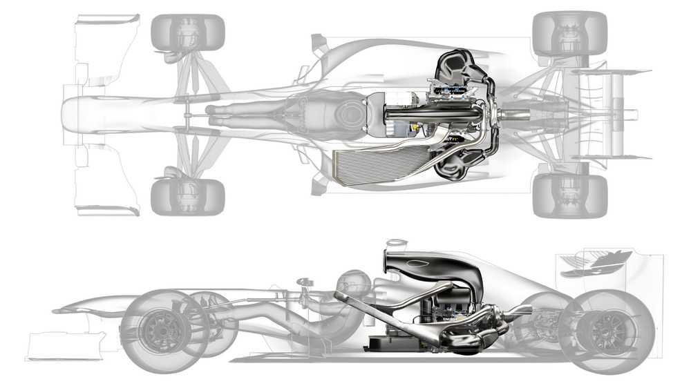

Relié au vilebrequin du moteur à combustion interne, le MGU-K est capable de récupérer et de délivrer une puissance (limitée à 120 kW / 160 ch par la réglementation). En phase de freinage, le MGU-K fonctionne comme un générateur pour ‘ralentir’ la voiture (d’où une réduction de la chaleur dissipée par les freins) et transforme une partie de l’énergie cinétique en électricité. Lors des accélérations, le MGU-K est alimenté (depuis la batterie et/ou depuis le MGU-H) et agit comme un moteur pour propulser la voiture.
MGU-H
Le MGU-H est relié à l’axe du turbocompresseur. Agissant comme un générateur, il absorbe sa puissance récupérée sur l’axe de la turbine via , l’énergie contenue des gaz d’échappement. La puissance récupérée peut être dirigée directement vers le MGU-K ou vers les batteries pour un usage ultérieur. Le MGU-H est également utilisé pour contrôler la vitesse du turbo, afin de s’adjuster aux besoins en air du moteur (par exemple pour l’accélérer afin de diminuer le temps de réponse).
ERS
Le système de récupération d’énergie (ERS comme Energy Recovery System) du Power Unit réunit le MGU-H, le MGU-K, un Energy Store, et les différents boîtiers électroniques de contrôle et de puissance. La chaleur ou l’énergie cinétique récupérées peuvent être échangées directement entre le MGU, ou utilisées pour recharger la batterie.
L’énergie ainsi stockée peut ensuite être utilisée pour propulser la voiture via le MGU-K ou pour entraîner le turbo via le MGU-H. Par rapport au KERS utilisé en 2013, l’ERS du Power Unit 2014 délivrera deux fois plus de puissance (120 kW contre 60 kW) et aura un impact sur le temps au tour dix fois plus grand.
Le MGU-K fournira donc le double de puissance maxi (163 ch), pourra récupérer 5x plus d'énergie (2MJ/tour au lien de 0.4) et en délivrer 10x plus (4MJ/t au lieu de 0.4). L'énergie récupérée par le MGU-H sera illimitée et devrait dépasser les 2MJ/t.
