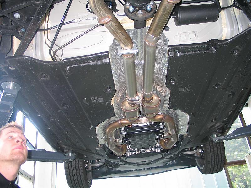

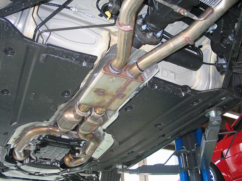

Quelque proprietaires des SLK ont supprime la resonator pour augmenter la bruit des pot d'echappements... (voir les photos avant/apres).
Et recemment quelque un qui habite en allemagne, a dis ceci:
"As this procedure is illegal in Germany many SLK55 AMG owners drive to Switzerland and will make the mods there." (la procedure est illegal en allemand donc plein de proprietaires de SLK55 AMG ont conduit en Suisse pour faire le modif la bas).
Est-ce que cela veut dire que ce modif est legale en Suisse? Je sais pas exactement combien cela augmente la bruit... mais d'apres les gens, c'est assez grande...

Il y a fort à parier que le résonnateur serve aussi de X-pipe qui n'apparaît pas sur le véhicule modifié. Une perte de puissance pourrait même en résulter. Par contre l'effet pétaradant est garanti avec même des pointes de résonnance "surprise" à régime continu.
Les modif après les cats ne changent que le bruit et éventuellement la puissance. Aucun effet notable sur la pollution.

D'apres ce que j'ai lu, il y en a pas de X a l'interieure... mais certains ont bien mis une X a la place des lignes droites (les droits cause plus de bruit tronconneuse).
Mais un truc est sur, les pot d'echappements du SLK sont trops etroites... tres restrictifs.
Si on change les headers, on augmente la puissance toute de suite par 30cv, et ensuite la changements des lignes t'augmente encore 10, voir jusque a 30cv si on pose une compressor...
