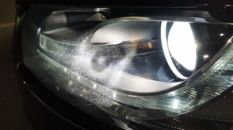

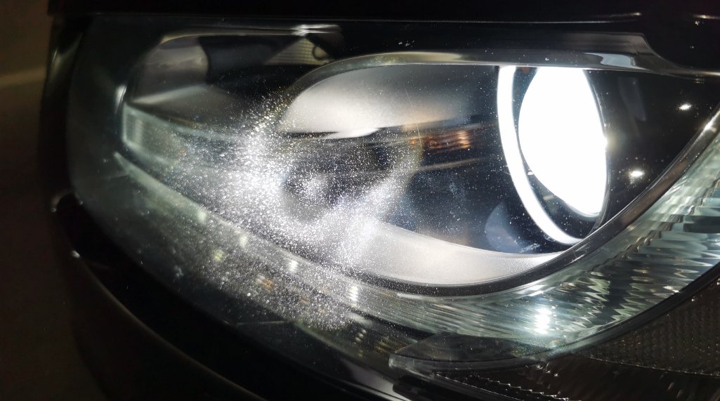

Bonjour tout le monde,
En nettoyant ma voiture, je me suis aperçu que j'avais comme de la poussière dans les phares.
J'ai nettoyé avec un chiffon à l'extérieur mais rien ne part, sans savoir si c'est incrusté dans le plastique à l'extérieur ou si c'est vraiment de la poussière dans le phare.
vous en pensez quoi ? Merci !
ps : la voiture est une A5 de 2011
Messages : 6100
Re: Que faire ?
Message par vravolta » 12 sept. 2021 08:42
Un grand classique des glaces de phare en polycarbonate. Il faut la polisher. Si tu n'as pas le matériel, il existe des kits 3M pour le faire.
