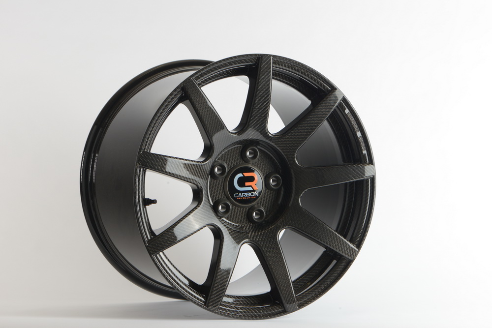

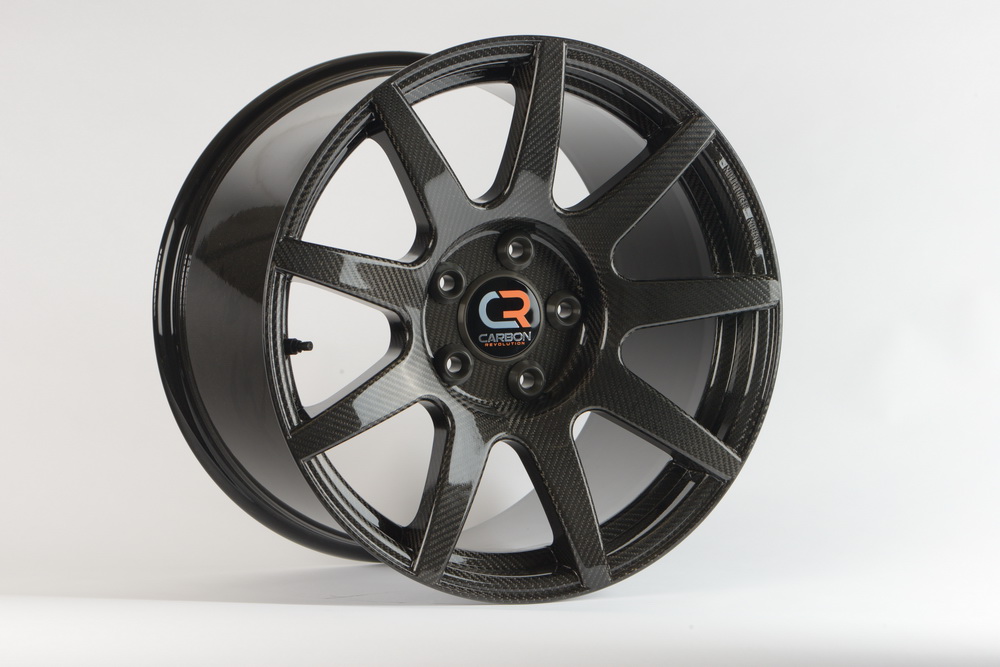

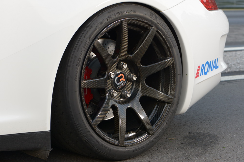

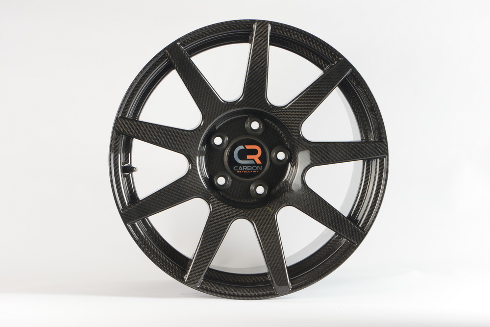

Ronal, le fabriquant suisse de jantes basé à Härkingen, lance une gamme de jantes en carbone basées sur la technologie de la société australienne Carbon Revolution.
Les roues Carbon Revolution CR-9 ne pèsent que 6.9 kg (roue avant, 19x8.5") et 7.9 kg (roue arrière 19x12") – ce qui représente un gain de poids total pour un jeu complet de roues de 19.4 kg, soit plus de 40% par rapport aux roues alliage aluminium comparables. Par rapport à un jeu de jantes alu, le gain est de 19.4kg sur une GT3, ou selon Ronal, l'équivalent de 235kg placés sur le siège passager.
La roue est disponible actuellement dans les dimensions 19x8.5 et 19x12 pouces et s’adapte sur l‘Audi R8, la Lamborghini Gallardo, la McLaren MP4-12C, la Corvette Z06, la Porsche 911, la Porsche Cayman 981 et 987, la BMW 135M, la BMW M3. Les autres pays, d’autres dimensions et utilisations suivront peu à peu. Elles seront disponibles à la vente dès Novembre 2013 chez les distributeurs Ronal.

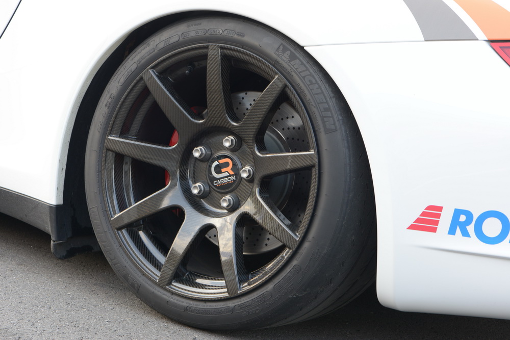

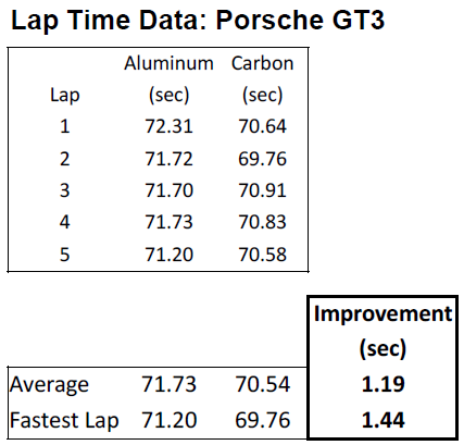

Lors de tests de comparaison dos-à-dos avec une 997 GT3 sur le circuit de Willow Springs avec Kelly Collins, ex pilote d'usine pour le team Corvette au Mans, les gains réalisés dépassent la seconde au tour:
Ronal fabrique 17 millions de jantes alu par année, dont 14.9 millions en Europe, 2.0 millions au Mexique et 0.9 millions à Taiwan. Speedline appartient également au groupe Ronal.
