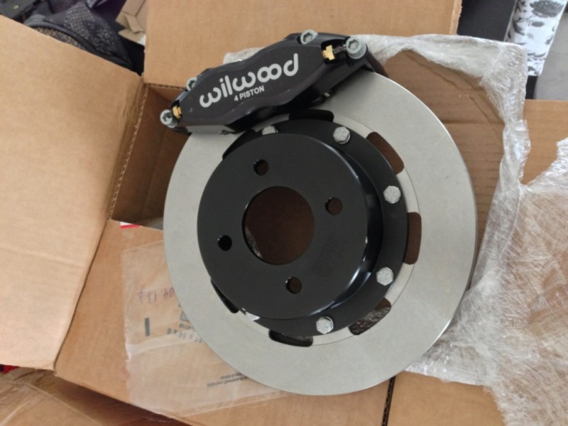

Les pièces commencent à arriver !

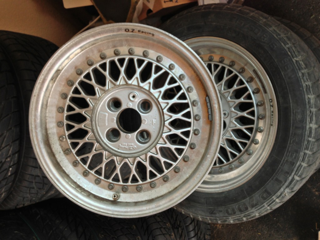

Et pour accueillir ceci il faut de nouvelles jantes, elle seront restaurées.
