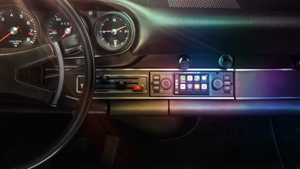

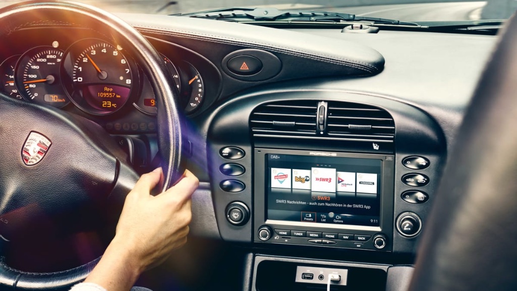

Porsche Classic propose deux solutions pour les anciennes voitures. Il s'agit d'un upgrade de la radio de bord à DAB + Bluetooth + CarPlay.
La première solution est destinée à toutes les 911 à moteur à refroidissement à air, donc des premières jusqu'aux 993. Peut être commandé dans les centre Porsche pour €1439.89
La deuxième solution est destinée aux 996 et Boxster 986, elle offre les mêmes fonctionnalités avec en plus Android Auto. Ce modèle coute €1606.51
Il n'y a malheureusement pas de solution d'usine pour les modèles plus récents, par contre différentes solutions existent pour faire un upgrade à CarPlay / Android Auto pour Cayenne, 911, Panamera, Boxster ou Macan des années 2010-2017 équipés du PCM 3.1. Ces solutions nécessitent de démonter le PCM, d'y ajouter une carte électronique et de compléter le câblage. Par exemple NMAutomotive. En googlant on trouve des installateurs locaux faisant le job.

Message par Tom63 » 23 avr. 2020 20:38
Ah top!
C'est hors de prix bien évidemment mais du coup bien intégré.
Upgrade bien tentant.
