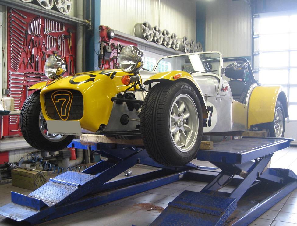

- Fred VII
- Karting
- Messages : 53
- Inscription : 06 oct. 2011 15:52
- Véhicules : Caterham S3 roadsport 175 & Pembleton SS
Re: Réparation des points de levage
Message par Fred VII » 24 mai 2013 10:02
Hello,
j'ai un peu le même problème avec la Cat car elle est trop étroite pour le lift ciseau
en passant de longue barre en bois c'est Nickel: Attention à l'équilibre!! Pas que la voiture parte en arrière ou en avant.
a++
Fred
a++
Fred
