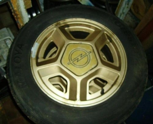

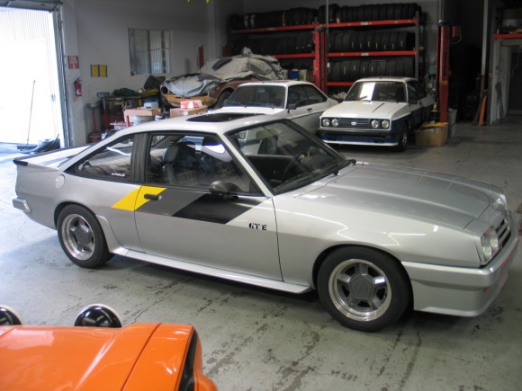

Salut à tous, alors voilà j'ai une petite question j'aimerai savoir si quelqu'un connais un endroit où je pourrais modifié le diamètre de mes jantes alu d'origine c'est des 14'' et j'aimerai les passer en 15'' avec un voile plus gros je sais que c'est possible car j'ai vu dans un garage en Allemagne quelqu'un qui a fais ça avec les même jantes que les miennes ! voici une photo d'origine et une modifiée
jantes d'origine
jantes modifiée

Pourquoi tu ne trouverai tous simplement pas des jantes d'origine ???
car celles sur ta 2 eme photos ne sont pas modifiée
c'est des jantes de manta 400, des ronal
les 4 jantes la sont a vendre 650 euro, ca te couterai quand meme bien moins chère que de modifié des jantes ....

sebskyr34 a écrit :Pourquoi tu ne trouverai tous simplement pas des jantes d'origine ???
http://www.rallye-magazin.de/nc/kleinan ... index.html
il y en a en 7, 8 " etc
y a des repliques que j'aime bien, en voile demontable
http://edeltraut-tuning.de/projekte/die-felge/
tu veux chercher, tu tape sur google "opel 400 ronal "
a+
la première photo c'est une vrai jantes de 400 les autres se sont des jantes d'opel Monza et qui ont été élargie par après !!
