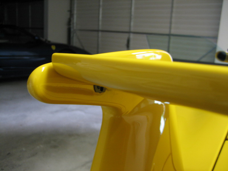

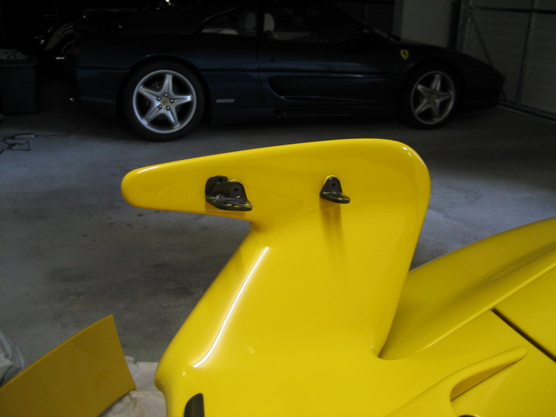

Message par ze_shark » 20 juin 2009 17:28
J'ai trouvé un bon DIY pour l'ajustement de l'aileron arrière, ça prend 30 minutes. Le réglage est à 3 niveaux: standard, +4deg, +8deg.
Huit vis à enlever, 6 à réinstaller pour permettre de changer l'angle d'incidence plus facilement.
Suis pas méga-convaincu de l'impact, mais je me suis dit que ça ne pouvait guère être contre-productif, et quelques kilos d'appui supplémentaire ne peuvent pas faire de mal dans les gros appuis du Ring. Si c'est le chouïa qui fait la différence entre une grosse chaleur et pire, ainsi soit-il.
Sans la pelle à tarte:
A +4 degrés
