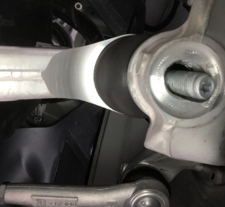

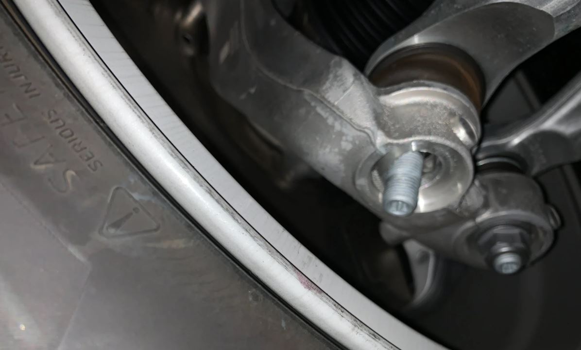

Nouveau détail à ajouter à la checklist d'inspection: tous les écrous de fixation des bras de suspension.
Il y a les boîtes ancien style où les écrous de sécurité sont inspectés après avoir été serrés au couple et marqués au marker de couleur.
Il y a les boîtes nouveau style où les visseuses sont connectées et enregistrent le nombre d'opérations de vissage et avertissent si il en manque.
Puis il y a les disrupteurs bleeding edge où le nombre d'écrous de sécurité montés est laissé à l'humeur de l'opérateur. Sans aucun contrôle. Bras de suspension, attache de ceinture de sécurité, qu'est-ce qui pourrait manquer d'autre ?
Pas si grâve, on inspecte vite fait à Meyrin. C'est à la portée de n'importe qui de vérifier qu'un écrou manque.

Du même fil sur TMC, deuxième cas ...
C'est même pas un gag, vérifiez que les deux écrous sont présents.
Vérifier le serrage d'à peu près toutes les liaisons ne serait vraiment pas superflu.

Messages : 6053
Re: Tesla Model Y
Message par vravolta » 06 sept. 2020 07:57
Si vous regardez, on voit les traces de la rondelle d'arrêt sur le bras: donc il y a eu à un moment ou un autre un écrou serré assez fort pour marquer l'alu sur ce bras. Donc l'hypothèse qu'il n'a pas été monté par l'usine semble non fondée. Reste 2 options: il a pu se faire la malle tout seul (pas impossible mais étrange en si peu de temps pour un écrou freiné) ou qq'un l'a démonté et oublié de le remonter, la question etant de savoir qui et pourquoi.
Là, on peut simplement, d'après la photo, détecter les fameuses traces si on a mécaniqué un minimum dans sa vie. Mais ca démontre bien tout le problème de se faire un avis sur une photo glanée sur le net sans avoir pu analyser rigoureusement le dossier.

Message par ze_shark » 06 sept. 2020 09:07
Si même les fanboys se mettent à inventer des problèmes fictifs sur leur Model Y, où va-t-on ?
