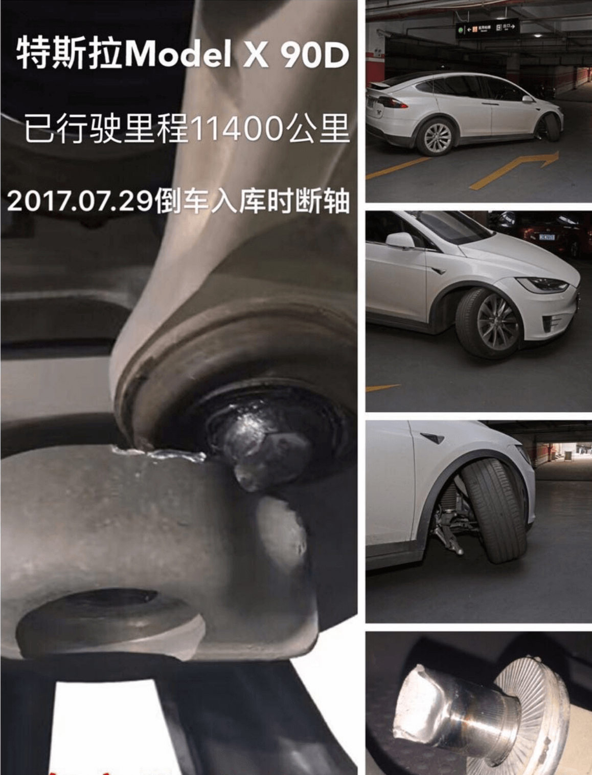

On en revient à ce que le gars a pu faire avant pour fragiliser le bras qui a terminé explosé en faisant une simple marche arrière: j'ai une P90D ludicrous que j'utilise de la même manière que ma RS4 qui elle voilait ses jantes par dizaine (12 en l'occurrence) et cassait ses biellettes de barre stab à longueur de journée (donc usage exigeant) et ca ne m'est, en tout cas à ce jour, pas arrivé de casser quoi que ce soit avec la Tesla. Mais effectivement, mes jantes ne se sont pas bouffées 50 trottoirs avant et là encore, plus que la jante, on voit la tête du flanc du pneu sur la photo du gars qui montre que régulièrement, il met en contrainte contre un trottoir ses roues. A quelle vitesse est ce que ca lui arrive? Personne ne le sait. Et c'est tout le problème.
Et je pense que ce problème (= le fait que des gens font des trucs qu'on n'imagine pas) est bien connu car à un moment, un gars avait lancé une fabrication de bras de sa conception dont l'objectif était d'avoir une géométrie différente de l'origine et il avait bien mis en gros disclaimer que bien qu'il ait calculé largement le bras, il ne le garantissait pas contre le bris en cas de mauvais usage.
Je me rappelle aussi dans le même style de cas de bris net de cardans de Corvette qui pourtant sont aussi gros que ce qu'on trouve usuellement sur des tracteurs. Ils ont fini par comprendre que les gars qui les explosaient pratiquaient le "step side" = moteur au régime de couple maxi, on met la 1 et au lieu de relacher l'embrayage, on fait glisser le pied à gauche ce qui relache d'un coup l'embrayage et envoie un stress monstrueux dans la transmission dont le cardan fait office de fusible. Le problème n'était pas la solidité du cardan mais la bêtise du conducteur.
Et on peut le refaire à l'infini avec par exemple les boites de vitesse des Lotus Bemani (soit disant fragiles comme du cristal selon certains conducteurs, en pratique, sans souci pour qui sait changer des vitesses) ou celles des Porsche 930. Du fait de l'usage d'alu dans les bras de suspensions modernes, ca a tendance à briser net quand l'acier lui se déformait.
Je pense que ce qu'on peut surtout reprocher à Tesla, c'est d'avoir fait un design qui quand il casse arrête net la voiture quand d'autres ont un design qui met un gros flou dans les trains, génère du bruit mais ne stoppe pas la voiture. Audi a la même techno (bras en alu injecté) et se débrouille pour que ca prenne du jeu dans les divers silentblocs/rotules avant le bras. Du coup, les bras deviennent consommables car le fusible est un cran plus haut dans la chaine et se traduit d'abord par du jeu en cas de mauvais usage. Je pense que la raison de mes biellettes de barre stab en plastique n'était pas le poids (car avec un tout petit lien en acier, c'est incassable et très marginalement plus lourd) mais bien de soulager des contraintes quelque part pour éviter une casse plus méchante. Mais après, ca fait des clients mécontents comme moi qui en ont assez de casser de la biellette tous les 10 000 bornes surtout que dans mon cas, l'usage intensif en question était la conduite sur route de montagne. J'aurais compris pour un usage circuit, mais logiquement, en route ouverte, ca aurait du tenir.

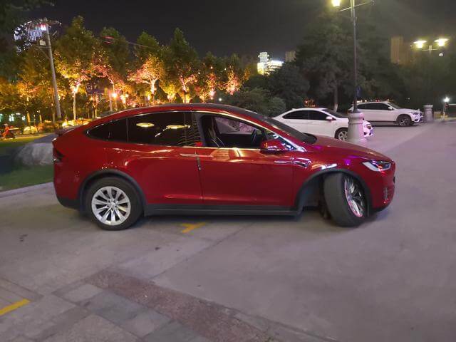

Ah, il semble que le phénomène des whompywheels affecte les Model X en Chine aussi ...
https://www.autochat.com.cn/zixun/a-4228.html
Ca doit être la faute à pas de chance.

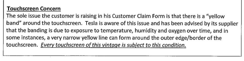

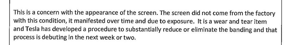

Ce phénomène de jaunissement n'est pas exceptionnel, mais il y a sur le forum TMC une copie d'email de Tesla (liée à d'autres cas) où ils disent que c'est un problème non-fonctionnel qui n'est pas couvert par la garantie et que des écrans seront disponibles à l'automne ... aux frais du propriétaire (si il n'aime pas le jaune).
Je ne connais pas la cause mais Tesla a utilisé par le passé des composants qualifiés "consumer", nettement moins chers que ceux certifiés automotive.

Il y a cet article qui parle du phénomène des écrans jaunes. Il me semblait d'ailleurs avoir vu le lien sur ce forum mais je ne sais plus dans quel fil.

Où l'on apprend comment forcer Tesla à remplacer leurs écrans jaunes:
https://teslamotorsclub.com/tmc/threads ... it.158197/
Mais ce n'est valable qu'aux US. En Suisse, vous pouvez toujours essayer de vous plaindre à la FRC :mrgreen:

Tous nos écrans sont susceptibles de jaunir, et comme ils ne sont pas jaunes à la sortie de l'usine, leur jaunissement reflète une usure normale et n'est donc pas soumis aux conditions de garantie.
Et guess what, ils ont perdu en arbitration. Pour ce client qui s'est donné la peine d'entreprendre la démarche dans une jurisdiction qui le permettait.
Un conseil: investissez dans des covercraft sunshield pour vos Model S/Model X et évitez le soleil.
