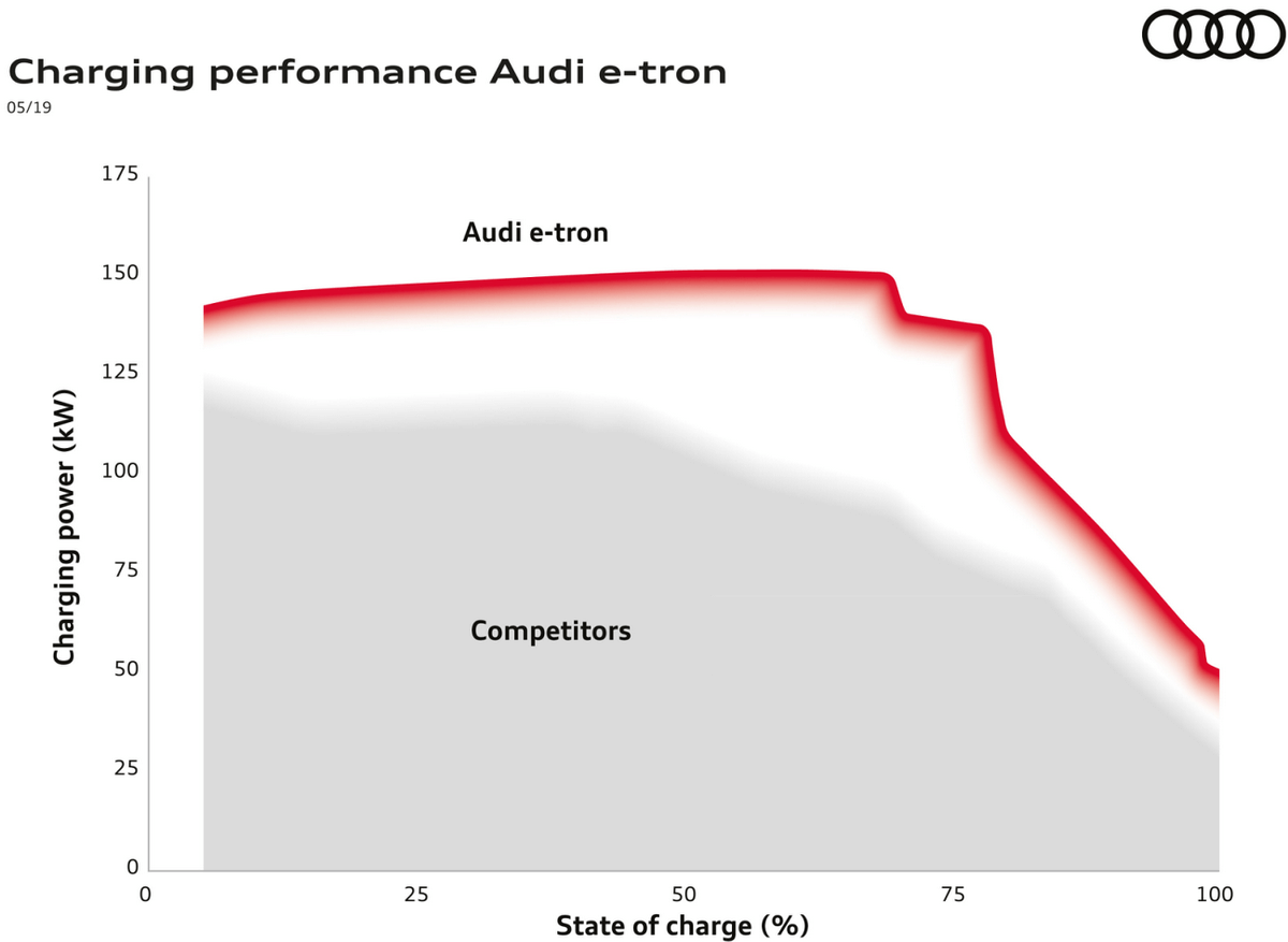

Audi e-tron: courbe de charge
Message par ze_shark » 12 mai 2019 09:21
Audi communique sur la courbe de charge de l'e-tron, revendiquant une puissance de charge sans concurrence.
En conditions idéales, la batterie se charge entre 5 et 70% à la puissance maxi de 150 kW, mais continue à plus de 100 kW jusqu'à 80%. Le système de refroidissement liquide garantit que la batterie reste dans la plage idéale de 25 à 35 degC, même sous solicitation importante ou à basse température ambiante.
Note: les ingénieurs de Mercedes donnent exactement la même plage de température comme étant la cible à maintenir, et la consigne donnée pour le préconditionnement de la batterie avant arrivée à la borne de charge. Ils sont par contre nettement plus conservateurs sur la courbe de charge: 110 kW max, et jusqu'à environ 50% de SOC seulement. Avec le même fabriquant de cellules (LG), bien que différentes dans leurs spécifications, Mercedes et Audi arrivent donc à des conclusions radicalement différentes en termes de longévité en partant de cellules cousines.

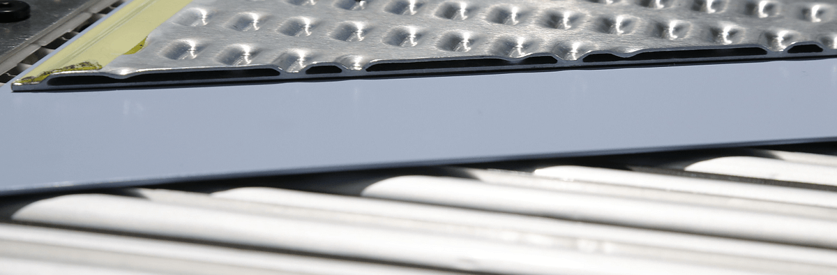

Sur l'EQC, les canaux de refroidissement liquide passent en surface. Je ne connais pas leur disposition exacte dans les packs de l'e-tron. La feuille gris-bleue est un conducteur termique, la plaque emboutie le réseau de canalisations de refroidissement. Au premier plan, la tranche des cellules.
