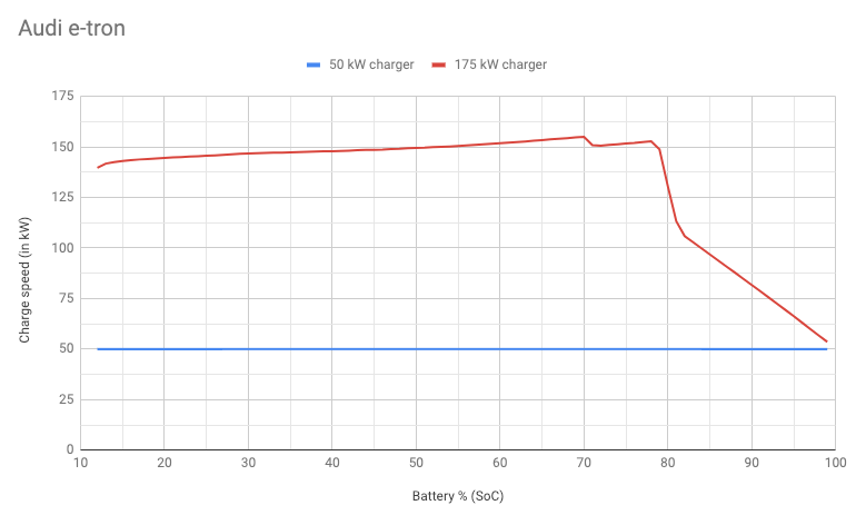

Les premières courbes de charge apparaissent sur le web:
Ils tiennent 150 kW jusqu'à 80% de SOC, c'est assez remarquable, étonnant. La règle du pouce chez Tesla, c'est qu'ils chargent à fond jusqu'à 50% SOC puis ensuite font une réduction linéaire jusqu'à des pétoles à 100%.

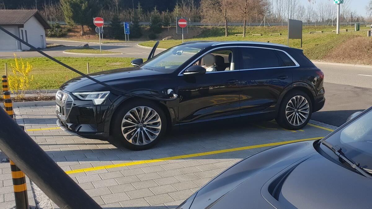

Je suis tombé sur mon premier e-tron aujourd'hui, ou plutôt il m'est tombé dessus à la station ionity.
Flambant neuf, plaques ZG.
Trois pointages:
1'16" 2.67 kWh 18% 53 min restantes => 126 kW
3'37" 8.35 kWh 25% 50 min restantes => 145 kW
9'23" 22.72 kWh 41% 44 min restantes => 149.5 kW
(22.72 kWh-2.67 kWh) / 23% = 87 kWh, là encore la puissance revendiquée risque bien d'être brute. Va pas falloir s'attendre à des miracles en termes d'autonomie.
Ils annoncent 358–394 km selon les montes pneumatiques, ça va être 300 à l'arrache dès qu'il fait un peu froid.
Même avec les grosses jantes, je trouve le look assez plan-plan en noir comme ça.

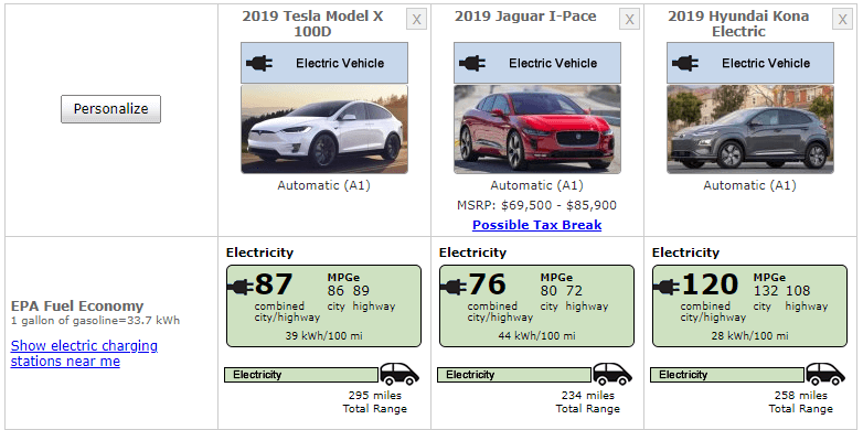

L'e-tron a reçu un EPA rating assez médiocre: 204 miles (328 km)
A comparer avec les 295 miles du Model X, 258 miles du Kona et 234 miles de l'i-Pace.
Difficile à comprendre.
