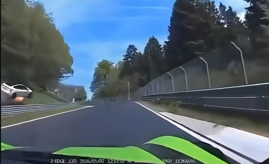

Message par Nagata-San » 08 mai 2026 08:10
Le weekend dernier, on voit l'ampleur que puissance + poids mal gérés peuvent créer, même la barrière ne tient pas, et s'en est suivi un incendie de batterie bien long.
https://www.youtube.com/shorts/elvMFw2EklU
Capture d'écran 2026-05-08 091028.png (291.29 Kio) Consulté 8105 fois

Message par LaRascasse » 08 mai 2026 09:18
Nagata-San a écrit : ↑
08 mai 2026 08:10
Bon finalement c'est pas si lourd que ca (2to) en comparaison aux nouvelles M5 et Rs5 (2.5to)... :mrgreen:

Message par Huntox » 11 mai 2026 22:06
Mais quel beau saut de baleine !
