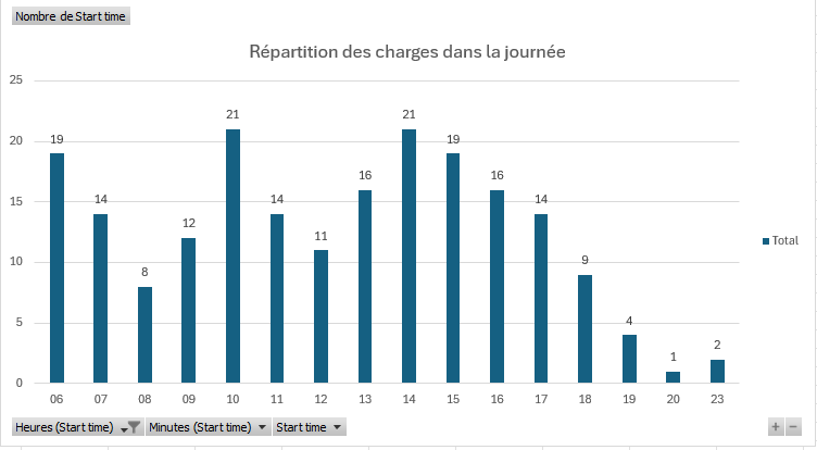

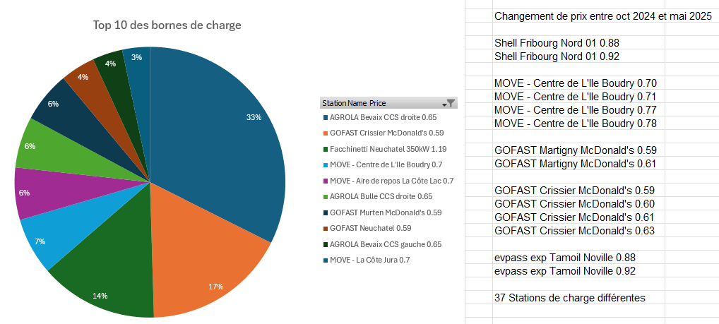

J'ai demandé le fichier Excel des charges que j'ai effectué depuis oct 2024 à mai 2025.
Ci-dessous quelques statistiques

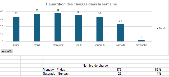

Messages : 2138
Re: Skoda Enyaq iV
Message par torrentmt » 30 mai 2025 09:54
la suite
bizzare je n'arrive pas à uploader plus que 3 fichiers par message ?!, je fais depuis un navigateur web

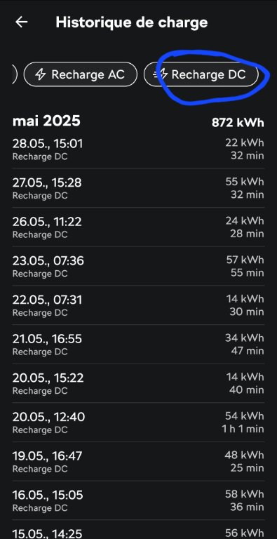

L'app Skoda a un historique des charges uniquement depuis le 24 février 2025 etimpossible de faire une extraction.

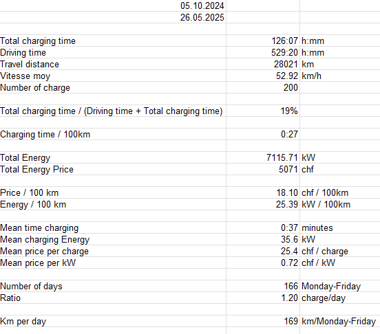

Il y a une différence entre le fichier Excel de Swisscharge et l'app Skoda (~1min et ~1kW)
Je n'ai fait que des charges DC, 0 charges AC
Re: Skoda Enyaq iV
Message par blake_ch » 30 mai 2025 12:53
En terme de coûts de "carburant", cela représente autant qu'une voiture essence qui consomme 10.6l/100 à 1.70CHF le litre.
Je sais bien que rouler électrique n'est pas pour faire des économies, mais je trouve la comparaison assez surprenante. Quelles installations utilises-tu pour arriver 0.72CHF le kW en moyenne?

Messages : 2138
Re: Skoda Enyaq iV
Message par torrentmt » 30 mai 2025 15:04

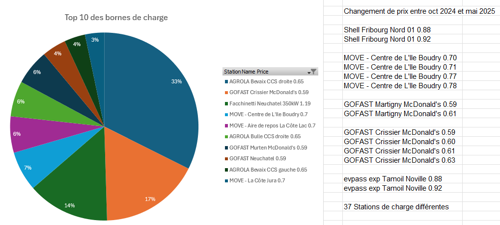

J'ai visité 37 stations de charge différentes en Suisse (principalement en Suisse Romande)
~10 stations en France non présente sur ce graphique, car j'utilise une autre carte hors Suisse.
Economique si tu charges à la maison et que tu roules à 100km/h
Economique si tu peux charger au boulot gratuitement
Pas si économique si tu charges dans les stations DC et tu roules à 130km/h
Je devrai corréler les données de la carte de crédit pour voir ce que je consomme à chaque fois que je fais une charge dans ces stations
car il y a toujours un shop ou un McDo : bouteille d'eau, pain, café, glace, snack, WC (1 chf pour aller aux WC et retour de crédit de 50ct).
Je collectionne les tickets WC ....
Dans les stations DC, les prix vont du simple au double
65ct chez Agrola Bevaix à 1.19 chez BWM Neuchatel
Quelqu'un connait comment faire pour tester la qualité de la batterie (State of Health), il faut aller en concession ?
