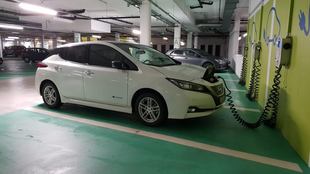

J'avais planifié de recharcher pendant le repas de midi, et me trouvant à proximité, je suis allé au MMM de Romanel à 11h30. Manque de pot, d'ici à ce que j'aie trouvé les 2 bornes bien dissimulées, un gars en Tesla Model S noir s'était parqué à côté de la BMW i3 occupant l'autre place. Deux bornes pour le MMM.
J'ai donc dû foncer au MMM de Crissier où 4 des 6 places de charge étaient encore libres quand je suis arrivé. Sauvé !

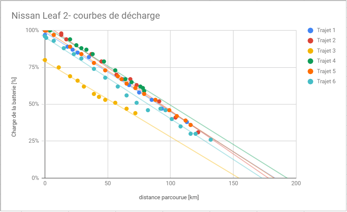

Premières courbes de décharge en utilisation fruagle sur autoroute:
Rappel: le produit est vendu encore aujourd'hui sur la base de 350 km NEDC

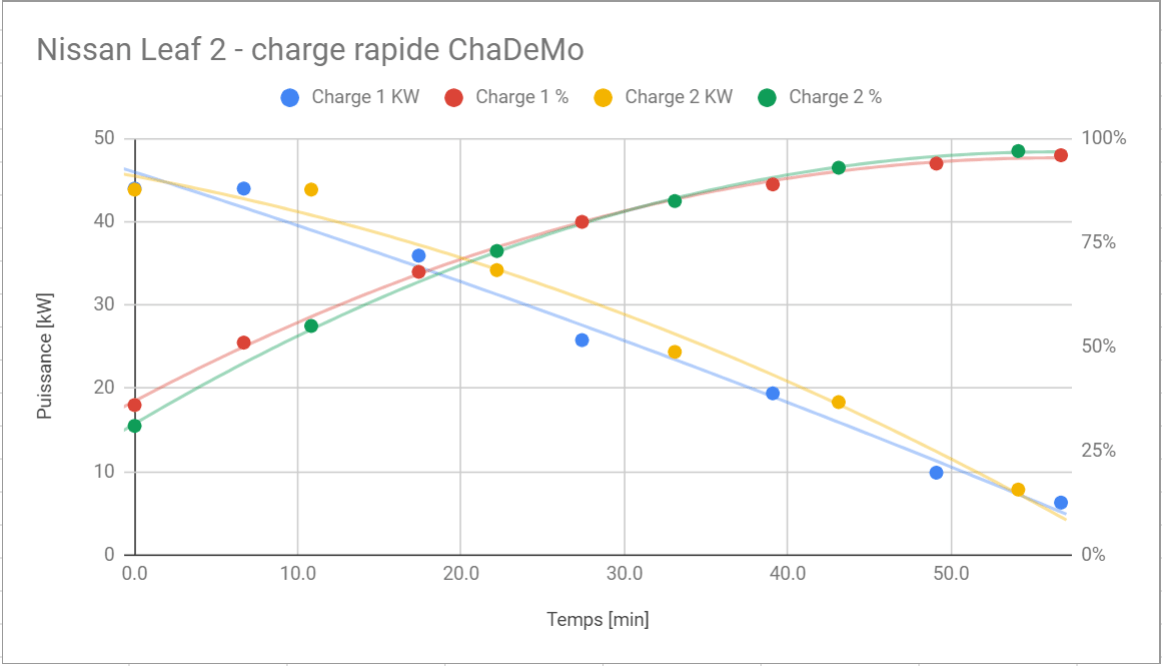

Courbes de charge sur ChaDeMo:
Je n'ai pas encore vu de charge à 50 kW, peut-être que je n'ai pas assez tiré le diable par la queue en termes de déplétion de la batterie. La puissance baisse ensuite graduellement, comme sur à peu près toutes les technos.
Grosso modo, la règle du pouce est:
- qu'en arrivant avec une batterie à 25%, on repart à environ 95% en une heure (pour autant que la borne ait été libre ...)
- qu'en faisant attention, on peut faire en hiver entre 130 et 150km avant d'avoir les chocottes de tomber en rade en cas d'imprévu (soit de s'aventurer sous les 25% qui est ma limite psychologique).
J'imagine que pour la plupart des automobilistes, descendre à 20 km d'autonomie (3-4% du plein) n'a jamais été perçu comme un exploit téméraire.

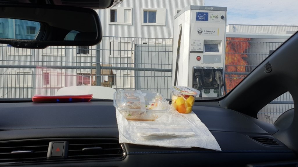

Bienvenue dans la nouvelle mobilité. Salade M Daily avec salade de fruits Anna's Best en dessert. Ai testé la borne chez RRG Denges (celle de EF Crissier est HS depuis des mois), pas mal de bugs, ai dû m'y reprendre cinq ou six fois après divers messages d'erreur style "votre voiture doit être arrêtée" ou "erreur inconnue" ou encore "vous n'êtes pas autorisé etc .. alors que la charge avait débuté normalement".
C'est clair que c'est pas l'expérience supercharger où je n'ai jamais eu de glitch jusqu'ici. Mais c'est la réalité du terrain si on a recours aux bornes publiques.
