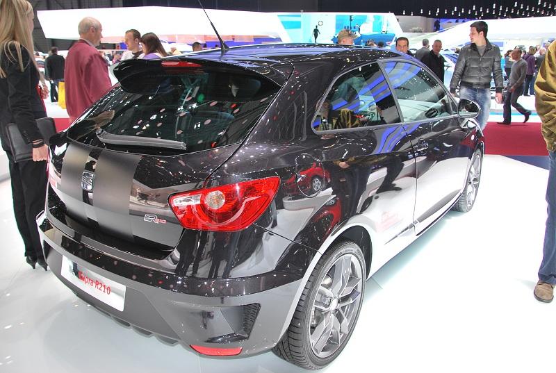

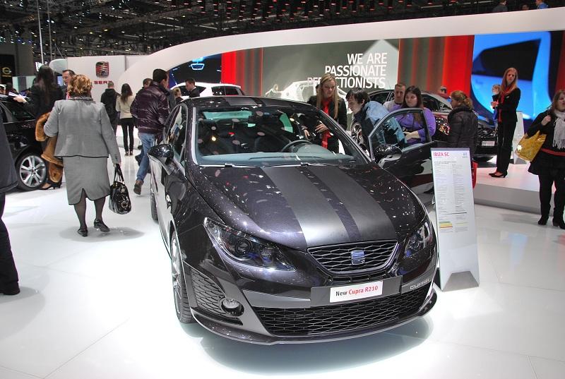

Seat R210 /2
seat R210
Voici deux petites photos du salon de cette R210.... ( photos sur google)

Photos prisent hier au salon par moi-même... 33'900 CHF (26'175 €) en full option ça vaut vraiment le coup par rapport au 29'900 CHF de la Cupra de base sans options! Ok pour le full option, mais dommage tout de même que les sièges en cuir soient si moches! (c'est les mêmes que pour la Cupra de base).
