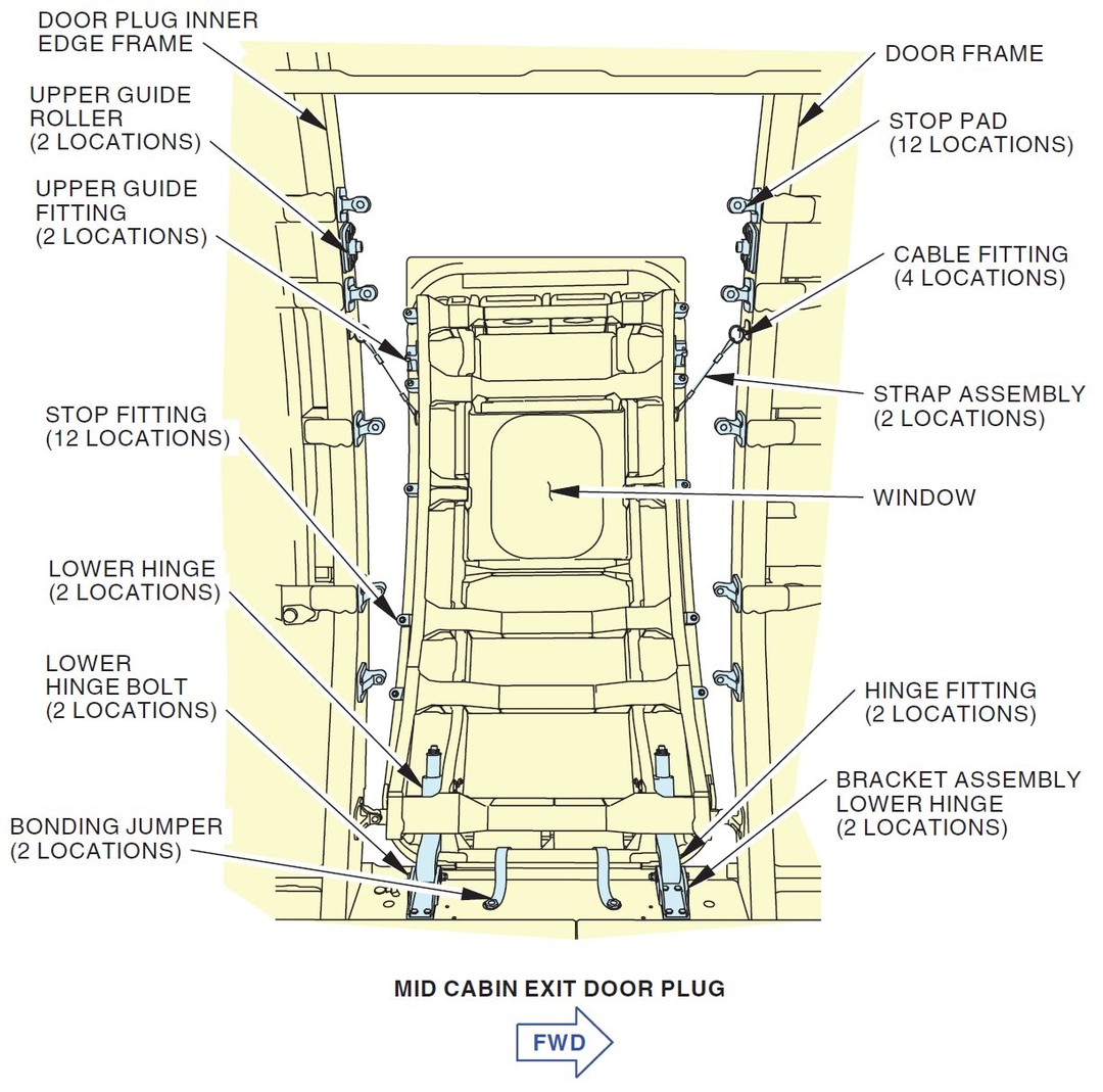

12, pas deux, selon le schéma qui précède.

Messages : 6103

Ce sont bien 12 points d’accroche, mais ces points sont verouilles suite à un mouvement vertical de la porte. Sur une vraie porte, c’est la poignée qui l’empeche de se faire. Sur une porte condamnée, le mecanisme est bloqué par 2 boulons qui empechent la porte de reponter et donc de se liberer de ses 12 points d’accroche qui ne sont pas des boulons, y compris sur une porte condamnée, juste des surfaces d’appui. Dit autrement, les 12 points d’appui sont soumis au gros effort de la pressurisation, les 2 boulon qui remplacent la poignée de porte ne luttent eux que contre un ressort de force bien plus faible qui tend à faire monter la porte, ce qui deverouille les 12 points d’attache. Les points d’attache ne dont pas en cause car ils etaient intacts apres la perte de la porte. Ce sont les boulons de verouillage vertical qui soit se sont cassés, soit se sont deserres sachant qu’ils sont supposes avoir une goupille d’arrêt.
