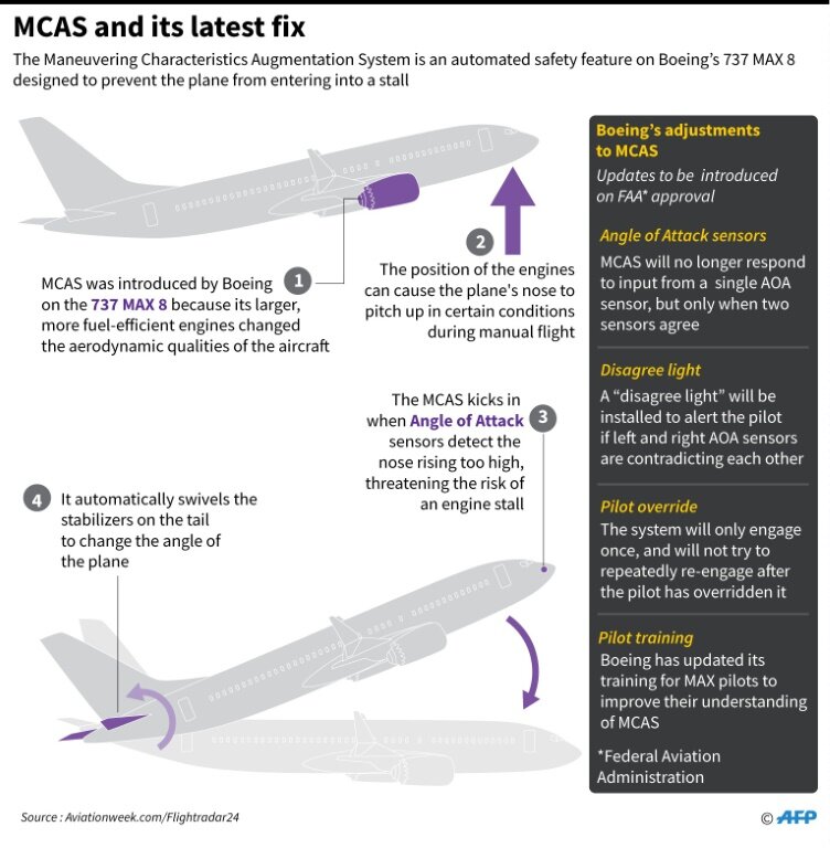

Selon moi une des meilleures explications du problème lié au 737 Max:
Messages : 45117
L'affaire 737 Max expliquée
Message par ze_shark » 09 oct. 2019 11:19
Très bien foutu, effectivement, merci.
J'avais déjà pas mal lu sur le sujet, mais aucun article n'était aussi clair et concis.
Messages : 6544
Re: Aviation (fka Tarifs aériens: le délire)
Message par bence » 10 oct. 2019 05:28
Avec plaisir!
J’avais aussi un soucis de clarté quant á comment cette turbine avait été déplacée, la description graphique est la bienvenue.
Maintenant, je ne comprends pas pourquoi une turbine placée plus haut induit un moment á cabrer mais je l’accepte comme un fait. :)
Messages : 45117
Message par ze_shark » 10 oct. 2019 06:50

Message par bence » 10 oct. 2019 14:08
10 oct. 2019 06:50
Ce n'est pas simplement une question de position du centre de poussée par rapport au centre de gravité ?
Absolument, mais si le moment est á cabrer, le centre de poussée est forcément sous le centre de gravité, donc pourquoi ça cabre davantage qu’avec l’ancienne turbine plus basse, j’en sais fichtre rien. Peut-être le cg est devant les turbines et c’est le fait de les avoir avancé un peu qui change la donne? Je ne sais pas...
Avgas, Yvan a très bien résumé la question. Changer une dimension aussi critique revient á faire tomber le premier domino, tu finis avec un nouvel avion. Les trains du 737 sont á fosse ouverte, sous le réservoir central, changer cette dimension est impensable sans revoir la moitié de l’appareil. Qui plus est, ils perdraient leur option “escalier de bord” tant adoré par leurs clients low cost, par exemple Ryanair.

Merci beaucoup pour la vidéo!
Question bête, mais un point que je n'ai pas saisi, c'est en quoi le cabrage plus important du Max est-il un problème en lui même? C'est impossible à gérer pour un pilote averti du phénomène?
Pour le tourner autrement, une fois la question de différence de comportement mise au grand jour, qu'est-ce qui empêche de supprimer le correcteur électronique et de mettre en place une session de formation pour les pilotes pour régler le problème ?
Je vois bien le désavantage compétitif que cela représenterait par rapport au néo, mais ce serait moins pire que de faire une croix totale sur le 737?
Messages : 45117
Message par ze_shark » 10 oct. 2019 21:01
Je ne crois pas que c'est un problème en soi.
C'est le MCAS qu'ils ont mis en place pour le gérer qui est la cause des deux crash et de tout ce désastre (système exposé à une simple faute de capteur et difficile à désamorcer), combiné au fait que pour ne pas générer des coûts de training des pilotes, la formation a été largement insuffisante.
Les changements dans la logique de gestion ne semblent pas énormes tels qu'expliqués.
