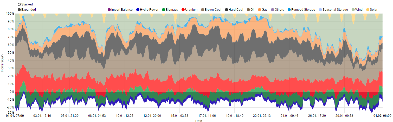

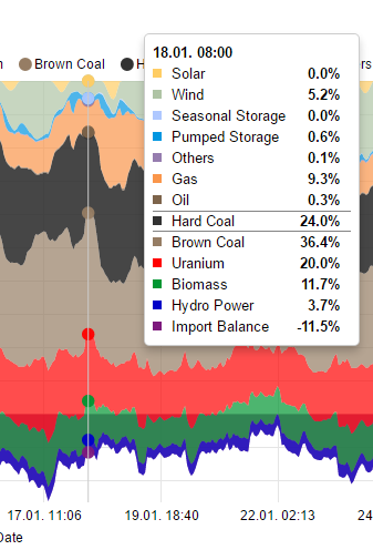

Voici les données de production et d'importation de l'Allemagne en Janvier 2016 (les données sont en ligne):
Plusieurs constatations:
- le solaire n'amène que des pics sporadiques, ce n'est pas une énergie de socle
- un jour sans vent et sans soleil (il y en a), le charbon doit couvrir 60% de la consommation et le nucléaire 20%
- enlevez les 20% de nucléaire et posez-vous la question de la compensation de sa contribution

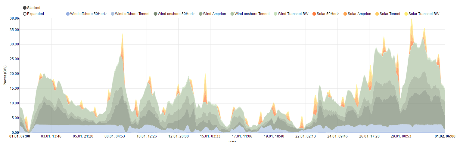

La même chose, mais juste avec les renouvellables:
Si on fait les postulat que
- les conditions météo anticycloniques sont généralement continentales
- il n'y a pas de grille transcontinentale vers des stations de production solaires en Afrique ou en Amérique du Nord
- la fourniture d'électricité en suffisance et tout temps et à toute heure selon n'importe quelle situation météorologique, même exceptionnelle est un prérequis de toute stratégie énergétique pour éviter un chaos économique
- notre pays (indépendant et neutre, se gargarise-t-on souvent) doit avoir la capacité d'être énergétiquement indépendant - c'est nettement plus important que des avions de combat ou autre foutaise romantique
... alors parier uniquement sur les renouvellables n'est tout simplement pas crédible.
On ne résoud pas des problèmes structurels de cette importance avec des yfo et des yaka. C'est totalement irreponsable.

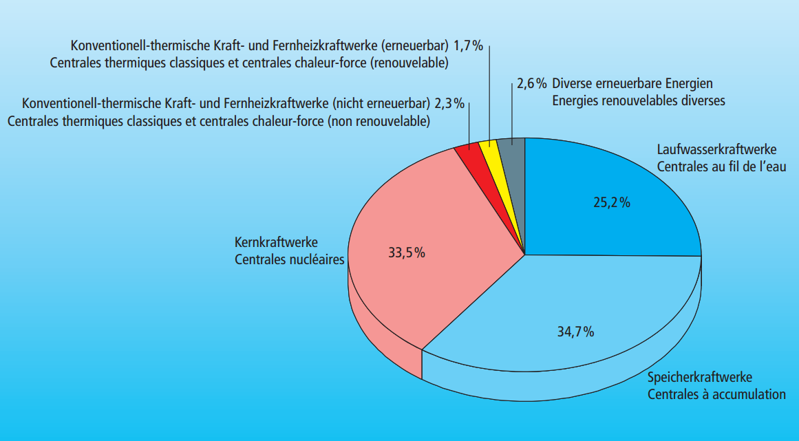

Et pour être complet, la production électrique suisse en 2015:
J'imagine que les gens sont très mal informés pour considérer qu'il suffit de faire du renouvelable, ou acheter à l'étranger. Si il y a une souveraineté à défendre, c'est sans nul doute une certaine indépendance énergétique, les alternatives étant:
- le nucléaire français - belle hypocrisie, du NIMBY pur beurre
- le charbon allemand, avec toute l'incertitude sur les capacités de production futures lorsqu'ils auront biffé 20% de leur production en arrêtant leurs centrales nucléaires
