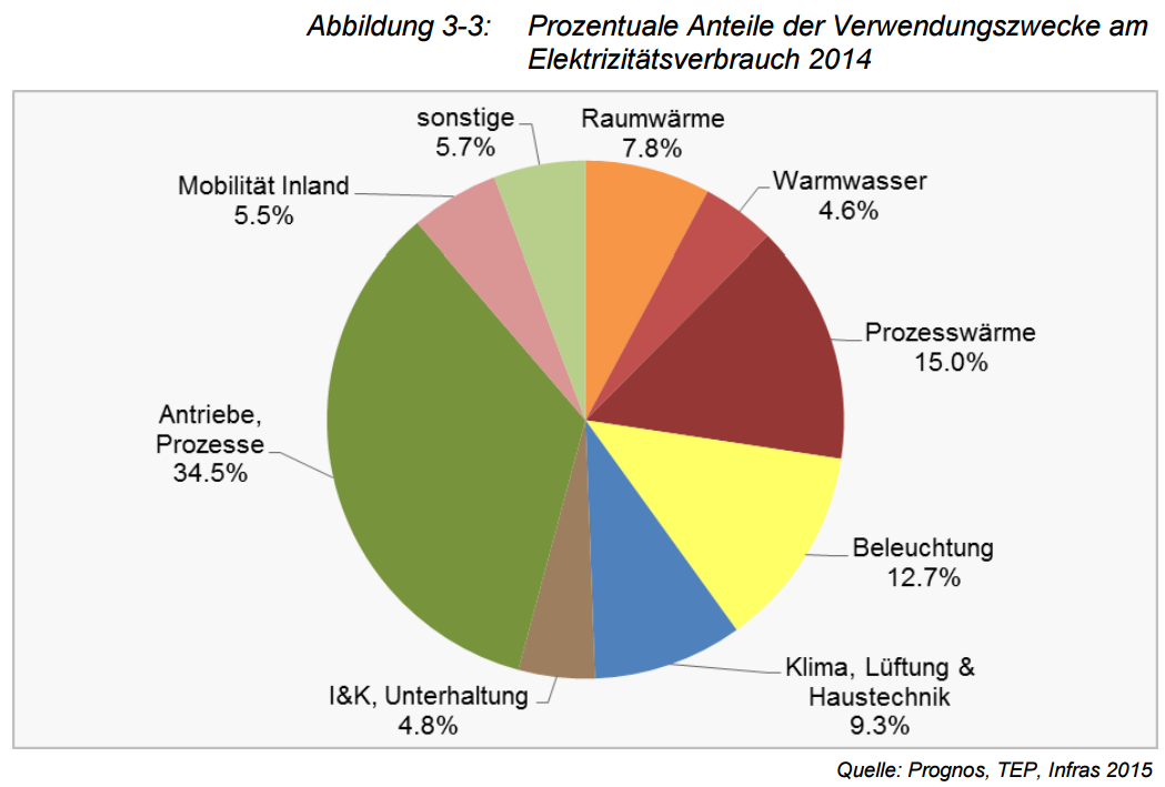

A toutes fins utiles, la structure de la consommation électrique du pays en 2014 (source OFEN):
On parle de mieux isoler les bâtiments. Bonne idée, mais c'est moins de 8%, donc même en faisant 10% ou, soyons fous, 50% d'économies sur le chauffage des bâtiments, ça fait pétole sur le total.
Donc des économies, oui, mais on ne bouclera pas 33% du socle énergétique du pays avec des triples vitrage et en évitant de mettre les TV en veille la nuit.
Un autre chiffre: si la mobilité indigène est 5.5% de la conso électrique, elle représente 32.3% de la conso d'énergie totale (en Joules).
Donc imaginez les conséquences d'une conversion massive de la mobilité individuelle à l'électricité
