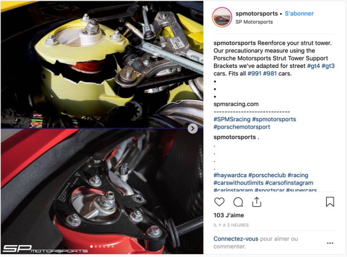

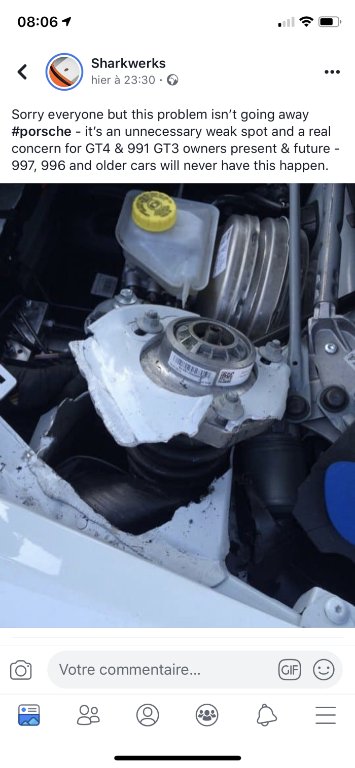

Vous en avez déjà entendu parlé ?
- P1.jpg (51.18 Kio) Consulté 3204 fois
- P2.jpg (74.72 Kio) Consulté 3204 fois

Effectivement:
https://rennlist.com/forums/gt4/948382- ... ilure.html
https://rennlist.com/forums/991-gt3-gt3 ... ure-2.html
Et ... glups:

A vérifier l'usage.
On l'a vu sur toutes 991 GT3, RS et GT4, c'est un fusible en cas de choc.
Au lieu de tordre une caisse, la tourelle est commandable en pièce chez Porsche, et pointée.
Ca n'exclut pas un défaut possible sur une série, mais de base ça encaisse route et piste, et les deux seules que j'ai vu ainsi avait frappé (fort).
