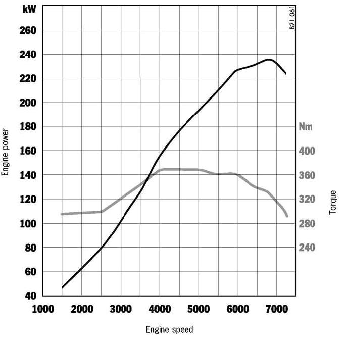

Message par ze_shark » 29 avr. 2006 17:44
David a écrit :
Le choix d'une 3.6 au lieu d'une 3.4 est probablement bien plus important.
Vraiment ? Mis à part les quelques chevaux supplémentaires et les 20 Nm de couple en plus, y'a-t-il un autre avantage significatif au 3.6l ? La fiabilité ?
J'ai un souvenir très distant de l'essai d'une 996 3.4 cab qui m'avait laissé plutôt dubitatif (j'avais pas encore la 355 à l'époque, c'est dire), alors que le 3.6 me bluffe par son agrément et son coffre en utilisation quotidienne. Jamais vu de courbe de couple officielle du 3.4, mais la différence se situe peut-être dans la courbe de couple entre 2500 et 4000, plus que dans les chiffres maxi.
Sinon il y a aussi la forme des omelettes, j'ai déjà de la peine avec celles de la 3.6, mais la 3.4, yuk.
996 3.6 torque curve.JPG (50.12 Kio) Consulté 18191 fois

Message par dahu » 01 mai 2006 20:05
Voici les courbes de puissance et couple pour une 996 3.4l
Messages : 45048
Message par ze_shark » 01 mai 2006 20:27
C'est pas le jour et la nuit, mais le 8-10% de couple en plus sont bien répartis sur toute la plage de régimes.

Message par dahu » 03 mai 2006 16:50
Et pour être complet, voici les courbes pour la 997 :
Carrera S
