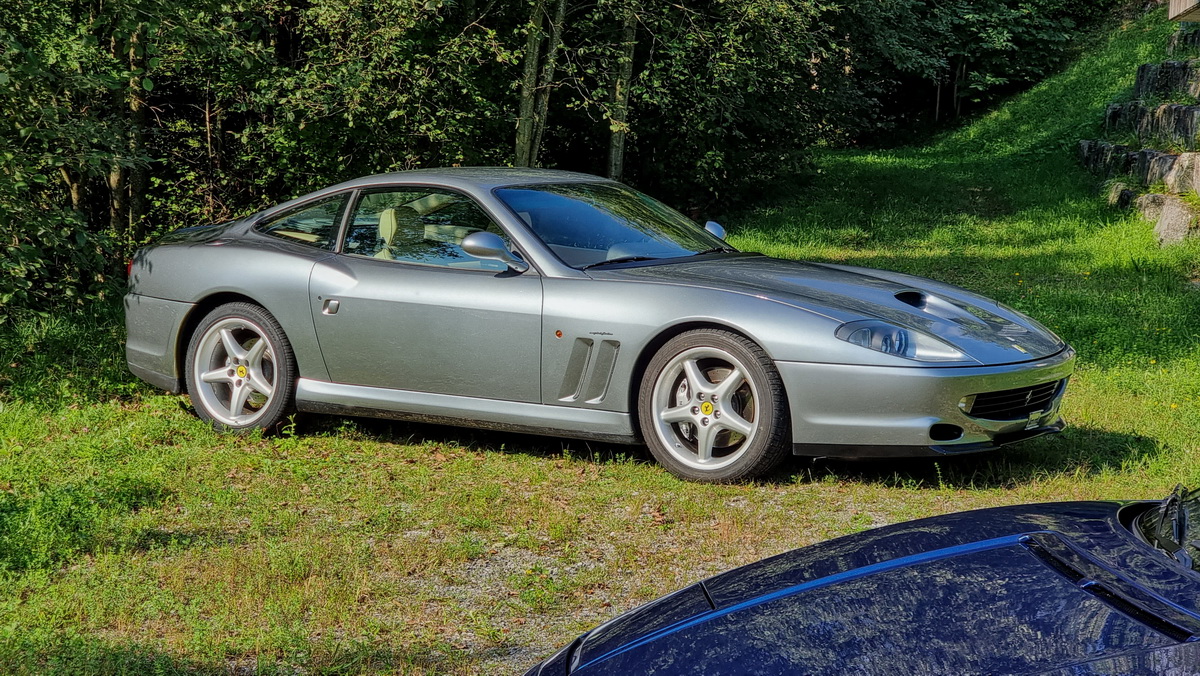

Merci !

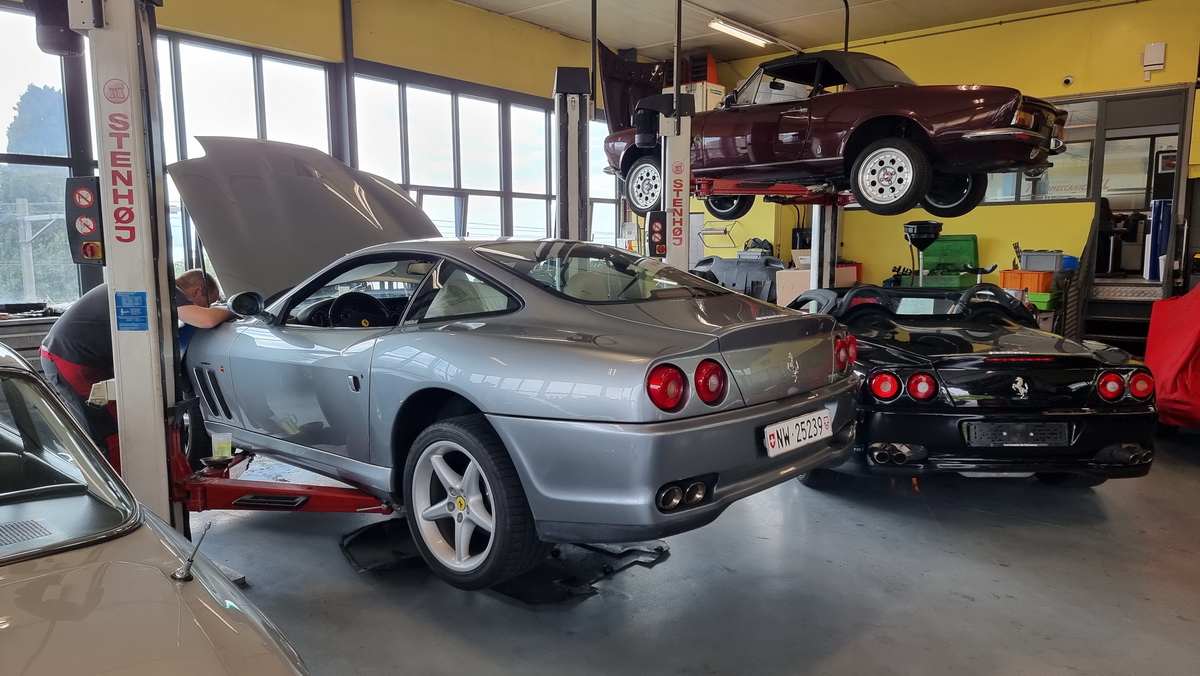

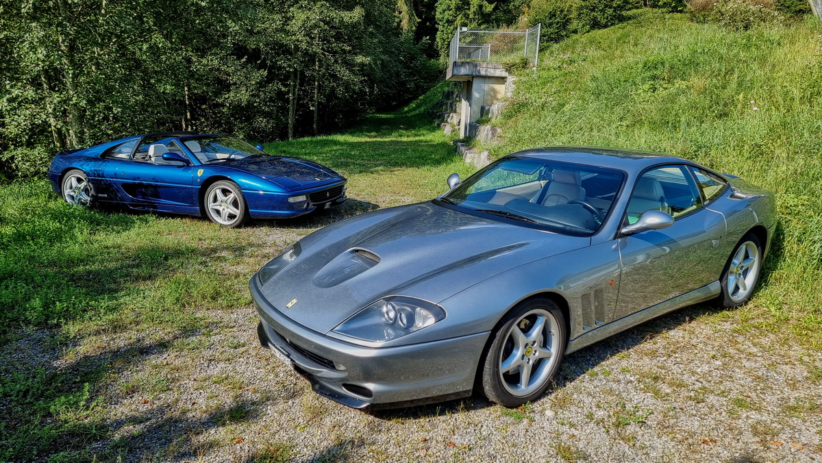

La liste des trucs à changer préventivement se reconstitue au gré des expériences des divers proprios au long cours. Il y a des babioles à faire préventivement comme des durites d'eau qui se craquèlent (la Barchetta sur la photo en a fait les frais) ou les attaches de pompe à essence sur le réservoir, mais selon Donati, la 550 reste béton en comparaison du reste de la production.

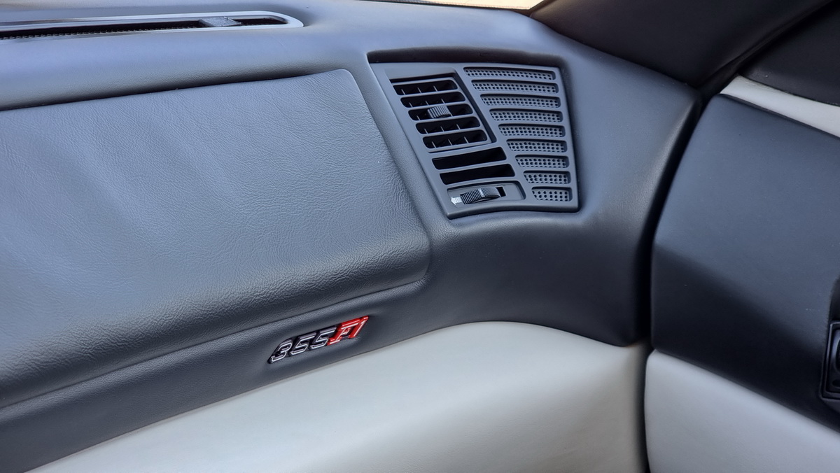

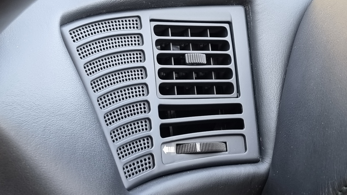

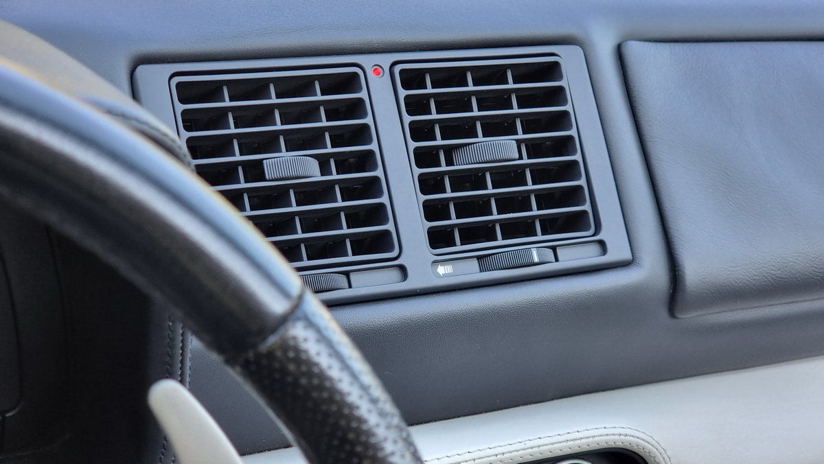

Côté intérieur, je vais devoir refaire les pourtours des ouïes d'aération et la tirette d'ouverture du capot qui se sont également mis à pédzer, mais sinon, retrouver un intérieur en si bon état est un grand plaisir. Tout comme rouler en devant bosser et en ayant des bonnes sensations sans taper 180 au moindre bout droit.

Il a raison Bence, elle est fantastique cette 550 ! QUelle auto !
La 355 m'a toujours fait de l'oeil... Mais les coûts d'entretiens potentiels font peur... Même si à te lire, c'est pas si terrible (et ça se joue pas mal sur la chance..)

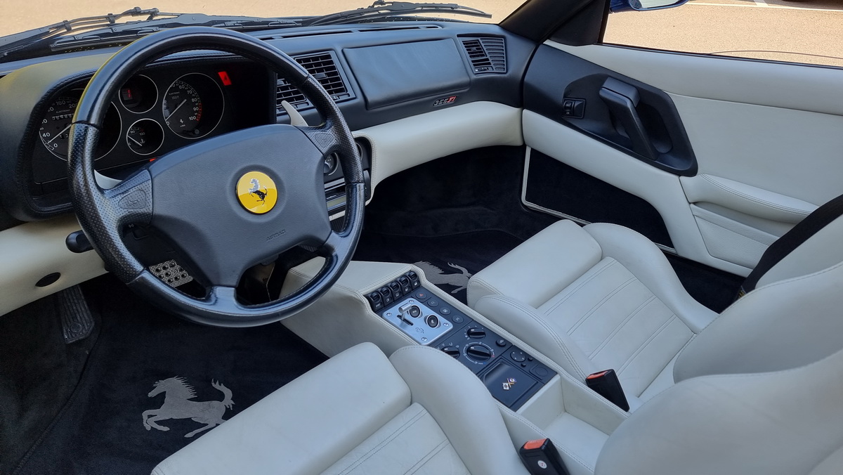

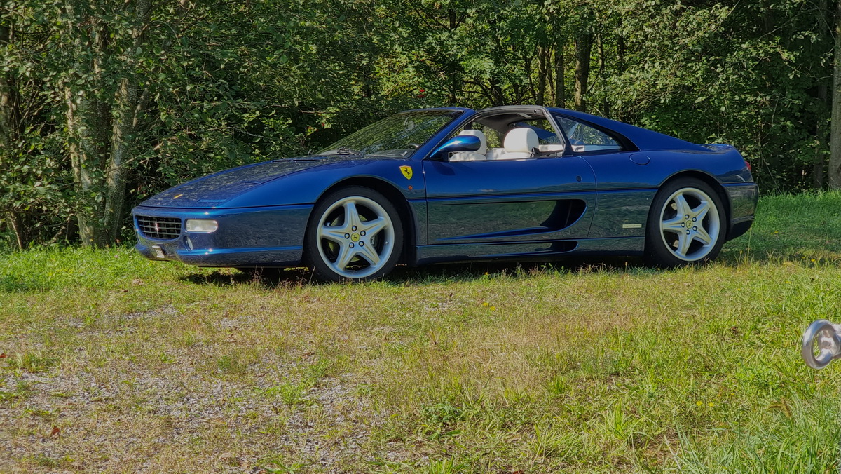

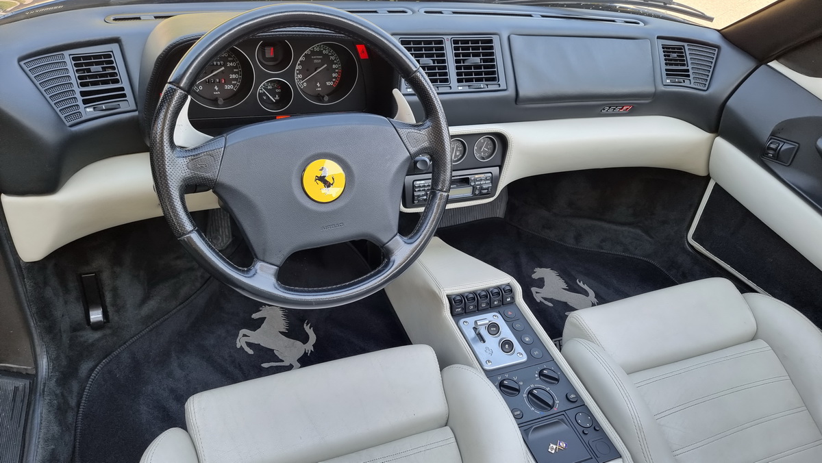

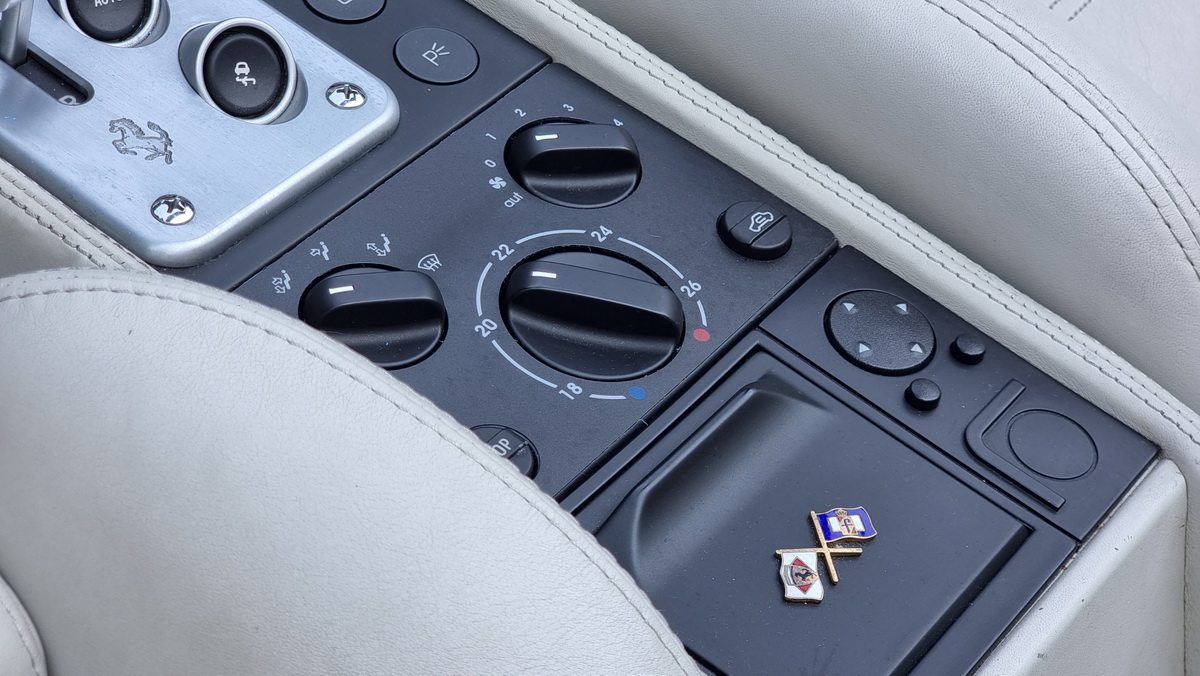

La 355 est également passée par la case carplastix. Toutes les pièces finies en soft touch sont devenues collantes et suintantes et ont dû être refaites.
Ca n'a l'air de rien ainsi, il faut avoir vu l'état des pièces quand le soft touch tourne. Ferrari a continué à utiliser cette cochonnerie au moins jusqu'aux 458.
Je n'avais pas fait de photo de famille depuis la naissance de Jean-Paul II.
Cruiser avec la 355 reste un plaisir rare. Je ne me lasse pas des harmoniques à 2000 et 3500 t/min.
Messages : 2649
Re: Ferrari 355 GTS & 550
Message par Nyrvan » 08 sept. 2023 01:31
N’y connaissant absolument rien en Ferrari, je trouve la 355 vraiment sublime, surtout dans cette couleur.
