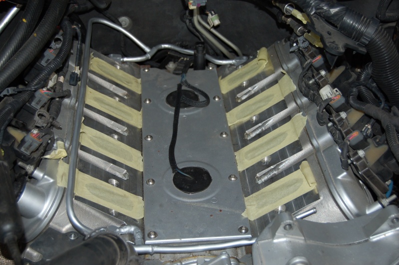

tu es sur que c'est pas le cylindre 7 qui pose probleme (coté conducteur, le plus pres du conducteur), car c'est le moins bien refroidi et celui qui tourne le plus pauvre. (c'est pour tout les LSX).
En fait historiquement, sur les premiers moteurs LS1 (98-00), le liquide de refroidissement passait par l'avant et l'arriere des culasses.
Sur les modèles 01-05, du à une pipe d'admission plate et plus performante, le liquide de refroidissement ne passe pas derriere.
Du coup quand les premiers modeles de LS1 change de pipe d'admission (type 01+ ou aftermarket (fast), on bloque le passage du liquide de refroidissement vers l'arriere des culasses.
Meme chose avec toute la famille des Lsx.
Par exemple, on a mis une pipe d'admission Fast sur un suburban preparée. (c'est un 5.3 mais c'est le meme design que les lsx, avec juste moins de cylindrée)
Fred le proprio n'a pas voulu bloquer le passage du liquide de refroidissement et à fait des tuyau sur mesure :
Sinon le liquide de refroidissement ne passe que sur le devant des cullasses.

Message par sikat » 20 oct. 2010 18:38
Un peu artisanal tout ça !!!
Personnellement j'aurai un peu peur que ça ne tienne pas bien longtemps...

Message par Mister B. » 21 oct. 2010 12:10
ben oui c'est de l'artisanat.
Y'a pas de raison que ca tienne pas. En tout cas le moteur durera plus longtemps ...
Le moteur du suburban est passé de 280cv à 400 au banc avec la pipe d'admission d'origine (AAC, Culasses, collecteurs)
Il devrait depasser les 430 cv désormais... pas mal pour un petit 5.3L ...
