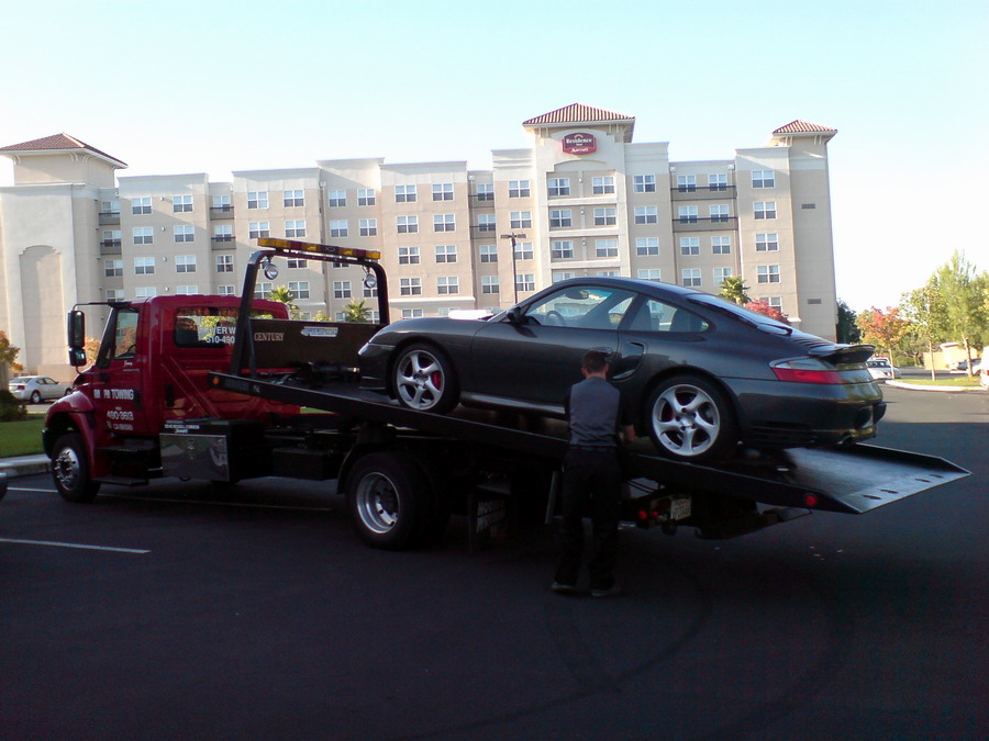

Essayé le dépanage Porsche par contre, batterie morte ce matin, voltmètre sous les 10V, sapin de Noël sur le tableau de bord. Du jour au lendemain, fait pourtant pas froid. Ai réussi à faire démarrer la voiture en embrayant en marche arrière (mon entrée de garage est en pente), mais 30 bornes plus loin (avec le voltmètre scothé à 14V en roulant), batterie toujours morte.
Renseignements pris chez Porsche, les batteries d'origine sont de la saloperie, elles lâchent fréquemment sans signe avant coureur au bout de 3 ans. La mienne a(vait) 3 ans et demi.
Economies de bouts de chandelles, vu le coût du dépannage (à leur charge, garantie de 4 ans) et de la batterie (que j'espère bien voir couverte par la garantie aussi).

Etonnant, c'est vraiment pas long 3 ans pour une batterie, et d'autant plus mesquin vu le prix de la voiture... m'enfin si on savait tout ce qui passe en dessous, y'a surement plein de trucs qu'on achèterait pas...

ze_shark a écrit :Renseignements pris chez Porsche, les batteries d'origine sont de la saloperie, elles lâchent fréquemment sans signe avant coureur au bout de 3 ans. La mienne a(vait) 3 ans et demi.
La mienne avait rendu l'âme après environ 4 ans, ouais. Hop! Comme ça, d'un jour à l'autre. Blarf... Pas très agréable, mais y'a pire. Comme une pompe à essence qui vous lâche un soir de novembre sur l'A1 en BE et FR alors que vous êtes en route pour un petit w-e en amoureux... Sharky, fais gaffe le mois prochain! :wink:

Ils ont au moins eu l'élégance de la prendre sous garantie, les 4 ans de couverture amènent une certaine tranquilité d'esprit.
