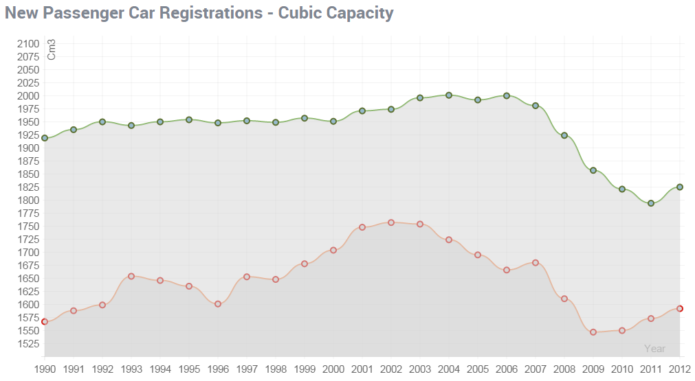

En fait, le downsizing a commencé bien avant qu'on n'en parle:
En vert, la Suisse, en orange, la France.
Le seul pays qui devance la Suisse est toujours le Luxembourg. Le trio scandinave n'est pas loin derrière.
Re: vers une réduction de cylindrée inéluctable
Message par Avgas » 02 févr. 2015 11:47
Comment sont intégrées les hybrides et les électriques ? Les hybrides pour leur seul moteur thermique ?
