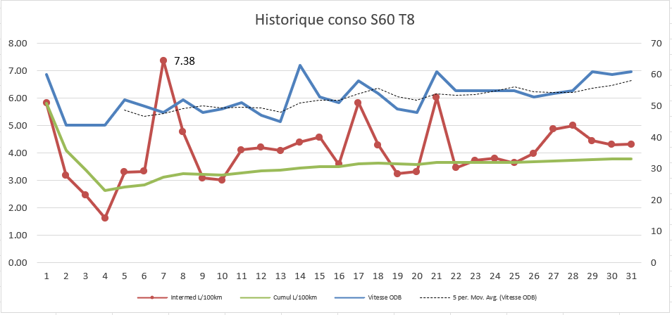

Perso, en PHEV, je n'ai jamais dépassé 7.38L/100km sur un plein, et c'était en montant sur les hauts plateaux de Malaysie, avec ma S60 "de 408 chevaux" et 2 tonnes. Sur d'autres longs trajets sans possibilité de recharge, je n'atteins pas les 6.0L/100km.
3.80L/100km sur 44kkm (plus probablement 6 kWh/100km pour être honnête). HEV et PHEV sont nettement plus rationnels que ICE pur pour ces catégories.
