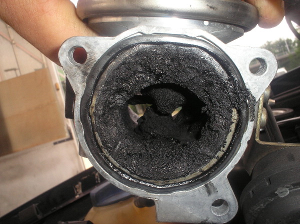

Je pense que tu voulais écrire vanne EGR. Les automobilistes "responsables" (ou aux cerveaux mités par les particules au choix) s'en débarrassent Désactivation de la vanne EGR.

Et une vanne EGR ça se nettoye ! Bon c'est clair pour le garagiste c'est plus simple d'en vendre une neuve et d'empocher 50 % du prix de vente

J'ai lu sur plusieurs forums, que la valve EGR à tendance à s'encrasser sur les diesels qui n'utilisent jamais les régimes proches du maxi.
