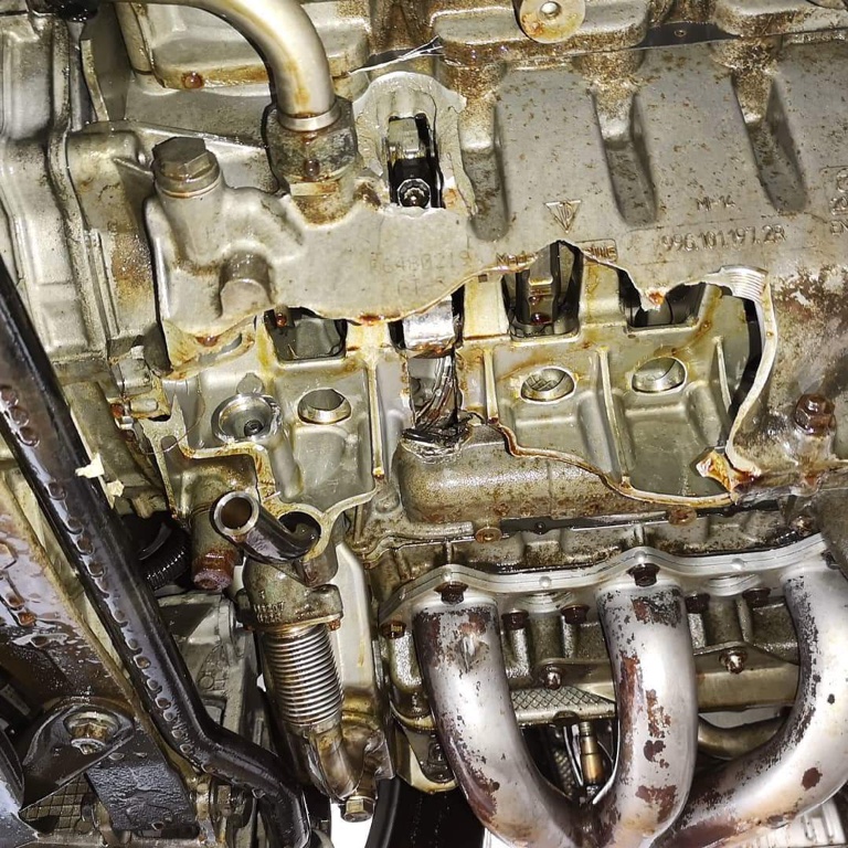

Le fait que la 911 soit devant au classement masque quand même un biais, involontaire sans aucun doute. On sait en effet que les atmos non GT (et encore, voir les pb des premières 991 GT3) sont sujets à de nombreuses casses de moteur. Cela n’apparaîtra pas, évidemment, dans la mesure où il sera difficile d'amener au Tüv une auto qui ne marche pas. On pourrait dire qu'une Corvette c6 a des amortisseurs de moins bonne qualité, mais comment faire valoir que le V8, lui, est quasi incassable? Comme le Mezger des TT et GT2/3 d'ailleurs.
Incassable le Metzger ? Pas si sûr...
