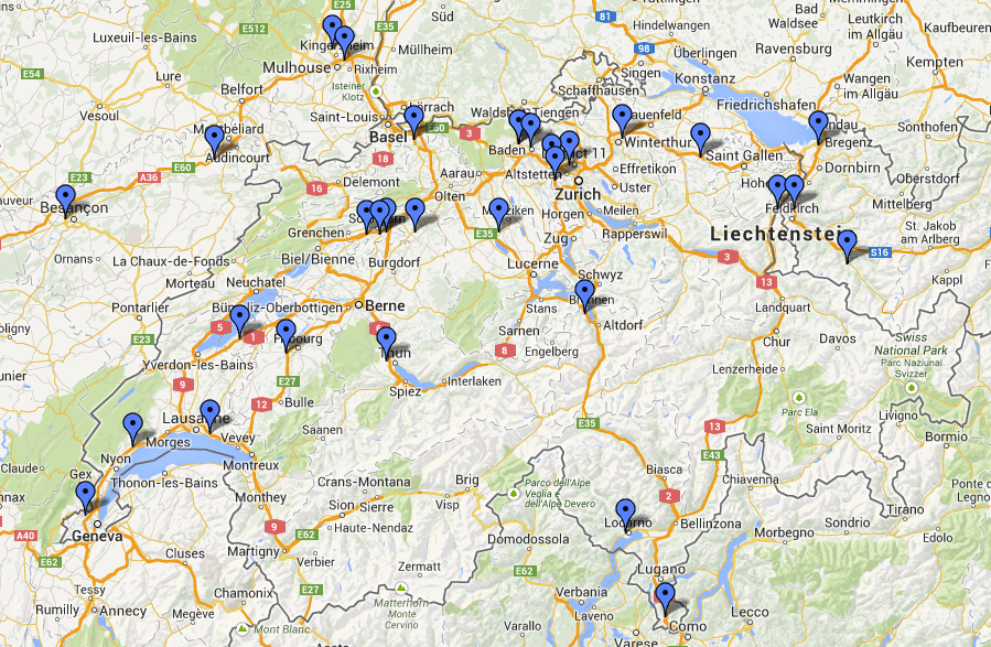

Nissan annonce la 1000ème borne CHAdeMO en Europe, dont 195 au Royaume Uni et 107 en France. Kezako CHAdeMO ? Un consortium fondé par Tepco (la Tepco de Fukushima), Nissan, Mitsubishi et Fuji (Subaru). Ce standard CHAdeMO n'est naturellement pas compatible avec les DC fast charging systems de Tesla (Superchargers), mais le déploiement de chargers combo CHAdeMO et IEC 62196-3 (utilisé par Audi, BMW, Daimler, Ford, General Motors, Porsche et Volkswagen) a été accepté par NIssan dans le principe (reste à voir si c'est le cas dans les faits).
Pour rappel, tous les temps de charge mirifiques promus par les constructeurs sont basés sur une charge DC sous 400V et de forts courants. Les charges sous monophasé 230V 16A (si la prise le supporte, en général c'est 8-10A max) ou tri-phasé 360V / 32A (là encore si la prise le supporte) sont beaucoup plus lentes.
La carte gmaps:
Problème: la plupart (mais pas toutes) sont dans ces concessions, pas l'endroit le plus pratique pour patienter 30-45 minutes pour pouvoir faire 100km de plus.
Et d'entonner ma rengaine sur la folie d'investir dans des infrastructures de charge incompatibles. Reste à savoir qui sera le Betamax de l'affaire. Pas sûr que Goliath perde sur ce coup.

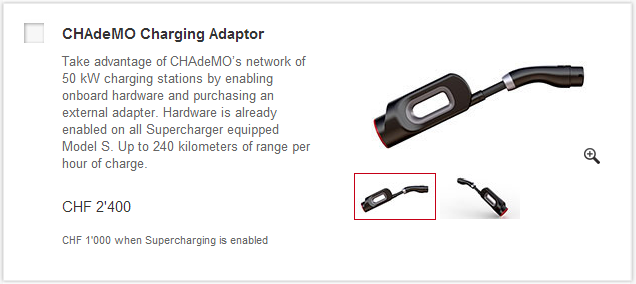

Tesla a maintenant au catalogue un chargeur compatible CHAdeMO:
Pas donné (2400 CHF), mais a le mérite d'exister.
Sad
Messages : 1354
Re: Le futur proche des hybrides
Message par Sad » 15 févr. 2014 17:12
1000 CHF en pratique, la majorité des voitures étant déjà Supercharger-compatible. Reste à savoir quand cet adaptateur sera disponible, le Tesla Shop (US) indique "Coming Soon" depuis déjà quelques mois.
